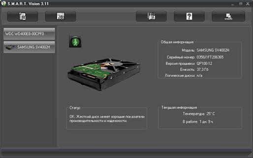

Основное окно
Внимание: Информация в поле «число отработанных часов» отображается примерно через 10-20 минут после первого запуска утилиты. Это связано с тем, что параметр S.M.A.R.T., показывающий время работы накопителя, не стандартизован. Поэтому утилите нужно некоторое время для определения единиц измерения.

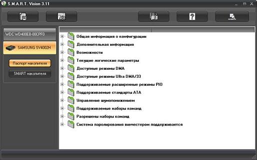

Паспорт накопителя
Нажав на кнопку «Паспорт накопителя», можно получить подробную информацию о характеристиках HDD, соответствующую спецификации ATA-8. Имеется возможность сохранить паспорт диска в виде текстового файла. Для этого щелкните правой кнопкой в окне "Паспорт накопителя" и в выпадающем меню выберите «Сохранить паспорт».

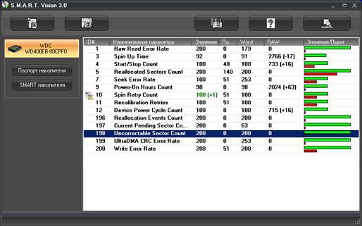

S.M.A.R.T. накопителя
Отображаемую здесь информацию можно сохранить в текстовый файл, щелкнув правой кнопкой по списку атрибутов и выбрав в выпадающем меню пункт «Сохранить SMART».
В настоящее время не все производители HDD предоставляют сведения о том, какие конкретно характеристики накопителя отображают атрибуты надежности. Считается, что достаточно знать, не вышел ли какой из контролируемых атрибутов за установленные пределы. В программе приводится описание большей части идентификаторов атрибутов.
При обнаружении нового диска, программа создает специальный файл, в который сохраняются текущие значения всех атрибутов его S.M.A.R.T. Если в дальнейшем какое-либо значение изменится, то информация о нём будет выведена программой так: текущее значение (разница между текущим и сохраненным значением). Таким образом, пользователь может наблюдать, как изменяются атрибуты S.M.A.R.T. накопителя.
Чтобы начать наблюдение за изменением атрибутов с текущего момента, необходимо щелкнуть правой кнопкой по списку атрибутов S.M.A.R.T. и в выпадающем меню выбрать пункт «Сброс». После подтверждения данного действия файл с начальными значениями параметров будет повторно перезаписан, при этом текущие значения будут считаться начальными.

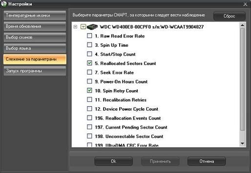

В программе предусмотрена возможность расширенного слежения за изменением атрибутов. Чтобы включить расширенное слежение за каким-либо атрибутом, необходимо войти в настройки и в пункте меню «Слежение за параметрами» поставить галочку рядом с данным атрибутом. При изменении такого атрибута рядом с ним появится значок «внимание», а его значение будет выводиться зеленым цветом. Иконка программы в трее также начнет сигнализировать значком "внимание". По умолчанию программа следит за атрибутами Reallocated Sectors Count (5) и Spin Retry Count (10), так как они являются наиболее критичными (их изменение является признаком старения накопителя).

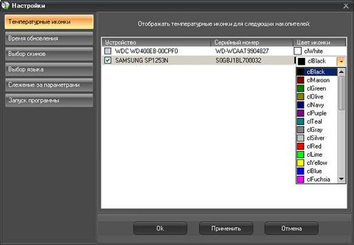

Температурные иконки
Температурные иконки - это иконки, которые находятся в системном трее рядом с часами и показывают текущую температуру накопителей. В настройках можно изменить цвет текста каждой иконки или отключить ее.

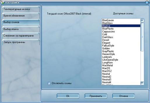

Внешний вид
Текущая версия программы позволяет менять «скины» интерфейса. В комплекте имеется около 50 различных вариантов, которые различаются по цветовой гамме и стилю.
В пункте «Слежение за параметрами» можно выбрать те атрибуты S.M.A.R.T., за которыми следует вести дополнительное наблюдение. Значения этих атрибутов будут сохранены в специальный файл, а информация о выбранных атрибутах будет выводиться зеленым цветом в виде: текущее значение (разница между сохраненным и текущим значением). Рядом с изменившимся атрибутом будет выведена иконка "внимание", а иконка в системном трее начнет мигать.
Сброс - позволяет повторно сохранить начальные значения параметров S.M.A.R.T. всех накопителей, для дальнейшего наблюдения за их изменением, при этом текущие значения будут считаться начальными.
Чтобы проделать эту операцию для конкретного устройства, необходимо нажать на кнопку рядом со значком данного накопителя, либо выбрать пункт «Сброс» всплывающего меню в разделе «Список дисков: SMART накопителя».
