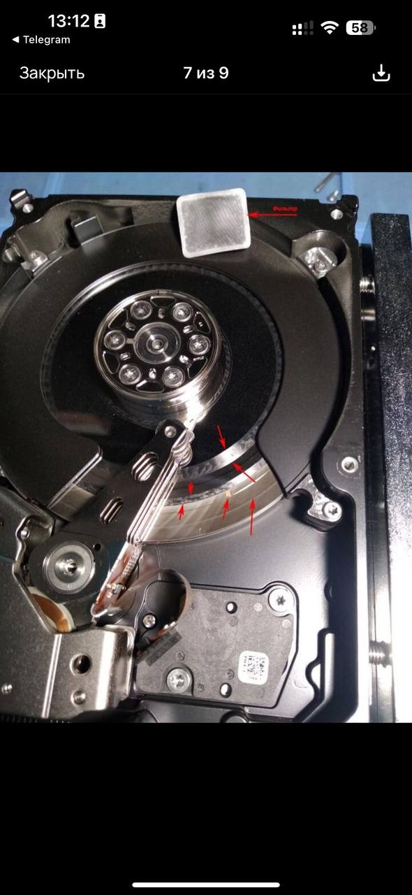

Мне сделали диагностику диска 1Тб, можете по результатам оценить шансы восстановления данных
2 сентября 2024 г.
Questioner1566
добрый день , у меня диск 1тб
сделали диагностику. написали вот такое

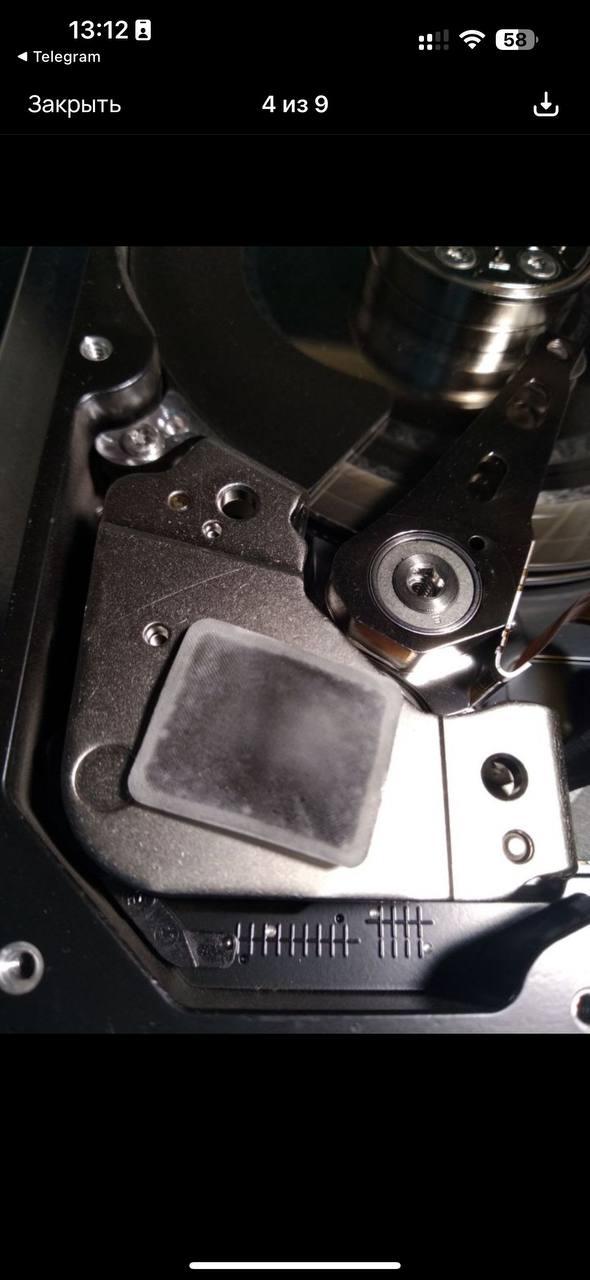

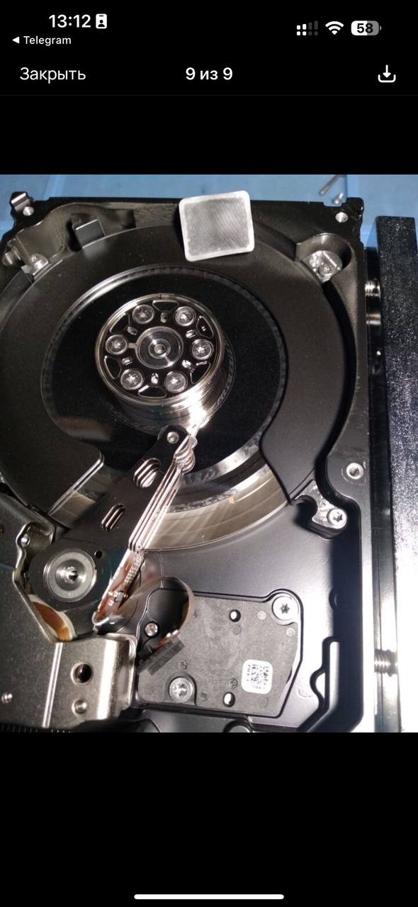

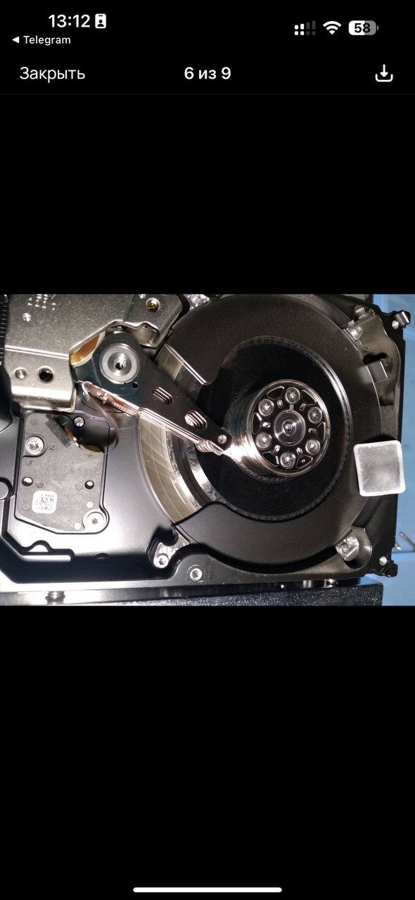

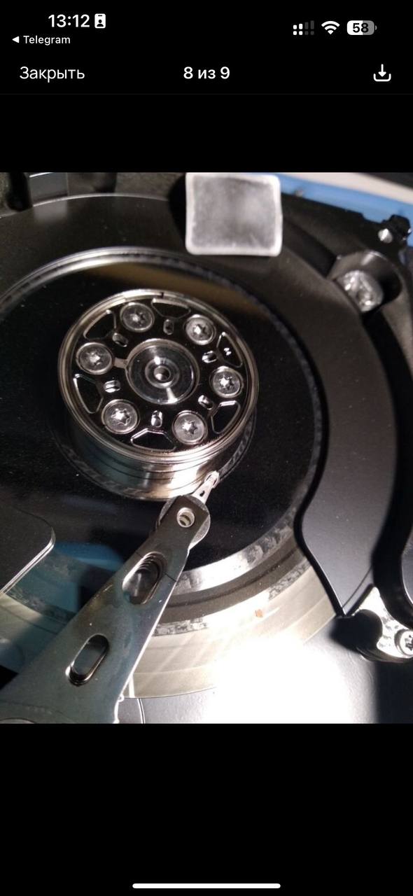

*****, увы, вообще без вариантов. На диске не просто царапины, а широкие запилы шириной до 5 миллиметров. Поверхность срезана, словно это сделано на фрезерном станке. Фильтр, который должен быть белоснежным, черный. Это магнитная пыль с поверхности, а по факту Ваши бесценные данные, которые фильтр вобрал в себя. Такое за пять включений не происходит. Диск был подключен неисправным продолжительное время, несколько часов, раз головки успели нарезать такие широкие полосы. К сожалению, нет смысла даже пытаться устанавливать донорские головки. Они будут убиты в первую же секунду после включения.
скажите, шансов 0?
Здравствуйте. Да. Тут вам никто помочь не сможет. Данные превратились в стружку
