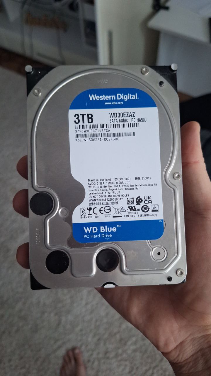

Жёсткий диск western digital blue 3tb пытается стартовать, потом издаёт звук "тук - тук" и останавливается. Потом снова пытается стартовать - снова тук- тук. И так бесконечно. Винда его не видит. (
Здравствуйте. Если это диск нового поколения то повреждения в микропрограмме. Обычно или 15000 или 30000 работа т.к. часто вручную пп ходится исправлять
Для более точного ответа нужна диагностика

Могу прислать фото диска. Чтобы понять нового поколения или нет
Я не из Москвы,к сожалению. Как-то можно его доставить вам на диагностику?
Да. Это новое поколение
