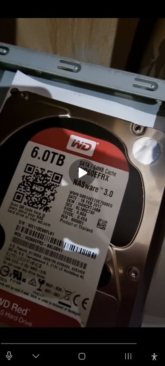

По смарту HDD хороший наработка около 35к часов. Прошёл идеально тесты на запись, чтение в Виктории (графики идеальные, тёмносерых секторов нет почти), тест на случайное чтение (1час). Всё было замечательно. Подумал поставлю поставлю в домашний комп и скопирую что-нибудь. Поставил подключил, но что то забегался и так и не поставил копировать. В общем стоял он 4м HDD в компе гдето неделю или две. В системе просто был включен, но даже не размечен, не отформатирован. Пару раз смотрел смарт, все было норм. Вчера прихожу с работы, а он мне вот такую штуку выдаёт я прям расстроился.

Не запускается, головами трещит 2 раза и отрубается вообще.

Да нет wd60efrx, видео выше.

А так?
Фото можно?
Questioner67
Появилось?
Фото да. Ну диск не сказать что сильно свежий. Через 5 лет может все что угодно в любой момент начать происходить. Смарт показывает состояние на текущиц момент и ни о чем не говорит что будет потом.

Вот на гугл диск видео закинул.
Ну звук плохой. Пробуйте вернуть продавцу

Вы можете сказать по звуку чтото? Такое ощущение что он вообще потерял прошовку. Головки только стартуют и сразу трэш какойто начинается.
Ну больше тут не помочь. Проблема внутри гермоблока явно

Так если ремонт - то уже неремонтопригоден. Только восстановление данных а их там нет)
По звуку головы царапают поверхность
