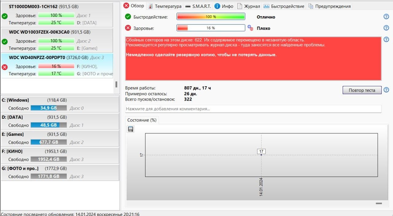

Спасибо большое за науку. Скажите пожалуйста, после такого теста совсем мало что восстановится?
Не совсем понятно по фото что это был за тест. Но по факту у вас диск начпл сыпаться и пользоваться им уже не стоит. Он может выйти из строя в любой момент
А что восстановится или нет можно сказать только после восстановления. Диск у вас SMR и работать с такими сложнее чем с дисками старых поколений.
