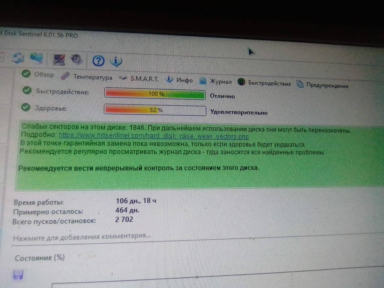

Bitlocker шифрование выяснилось что на нем есть битые секторах,ошибки при чтении Raw error rate расшифровать диск не получается

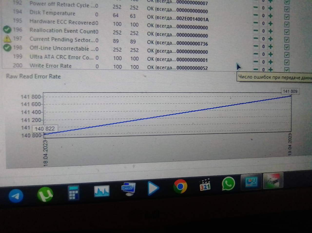

Еще вопрос я верно понял что скорее всего bitlocker частично на слабом секторе и поэтому ошибки по чтению raw read error rate растут в течении 5 минут 140822 до 141809
Но слабых секторов больше 1846 не стало
Диск может сам искать сбойные участки и этот параметр будет увеличиваться

Есть понятие кандидаты в дефекты и уже переназначеные дефекты
Кандидаты, это сектора которые не читаются но еще не были диском переназначены.

Для восствновления данных переназначать сектора нельзя, это затирает часть данных. Это еще ремап называется
