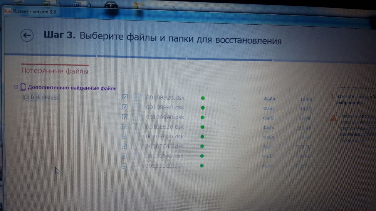

Здравствуйте! Купила микро сд на 128 гб и установила в телефон который потребовал перенос данных. Через сутки микро сд вылетело, открыть файлы на ней не получалось, информации там было 70-75 гб, при сканировании она открылась в вашей программе, но её объем составил при сохранении 128 гб. Сохранило в формате dsk, чем открыть данный тип файла?

Да, программа увидела флешку, сканировала её 1 час 40 мин, на флешке было много файлов, но R.saver показал только 7 файлов неизвестного формата. Занятого пространства на флешке 128 гб было только чуть больше 70 гб. Потом я нажала восстановление и вот на этом этапе на ноуте начали появляться файлы с таким расширением.
Два файла были большими один больше 70 гб, второй больше 40, остальные маленькие по несколько мб
Сохранение в формате dsk пошло после сканирования микро сд
