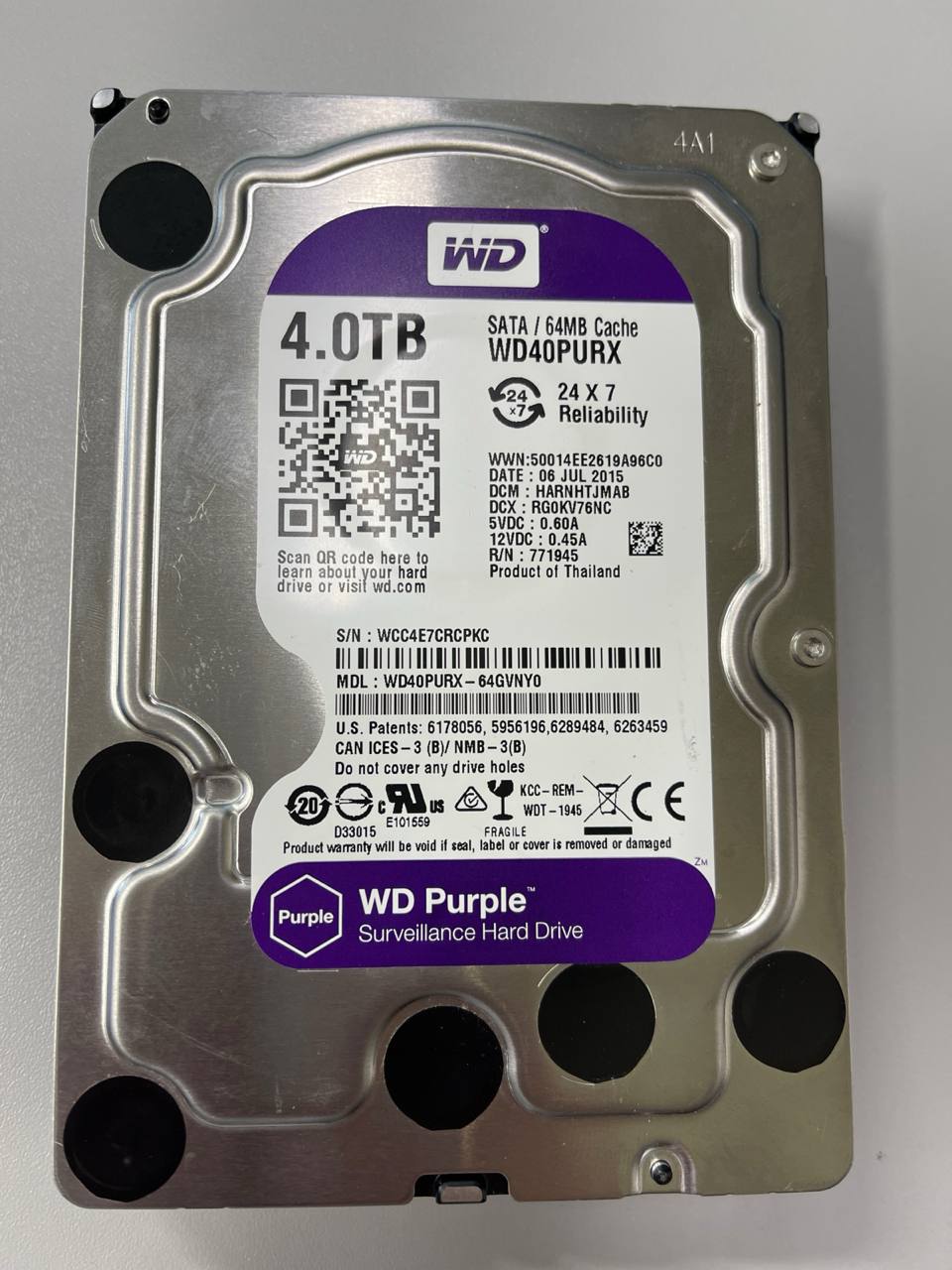

Диск не определяется системой, раскручивается. Целесообразен ли ремонт
16 августа 2024 г.
Questioner1519
Консультация по целесообразности ремонта
Здравствуйте. Что случилось и модель диска
Questioner1519
добрый день
не определяется вообще системой. раскручивается, головка я так понимаю двигается там
контакты под платой почистили. По опыту - есть смысл связываться ?
Если данные нужны то смысл всегда есть.
Questioner1519
Нет. Это диск с видеонаблюдения
У вас донорскую верхнюю плату к такому диску можно купить ?
Если у вас диск раскручивается то дело не в плате. Редкие запчасти мы не продаем.
Восстановлением данных с видеорегистраторов занимаемся если нужно но диапазон цен от 30000 и выше, зависит от состояния диска и данных.
Есди вам нужен ремонт, то смысла нет. Диску 9 лет уже примерно. Он свое отработал.
