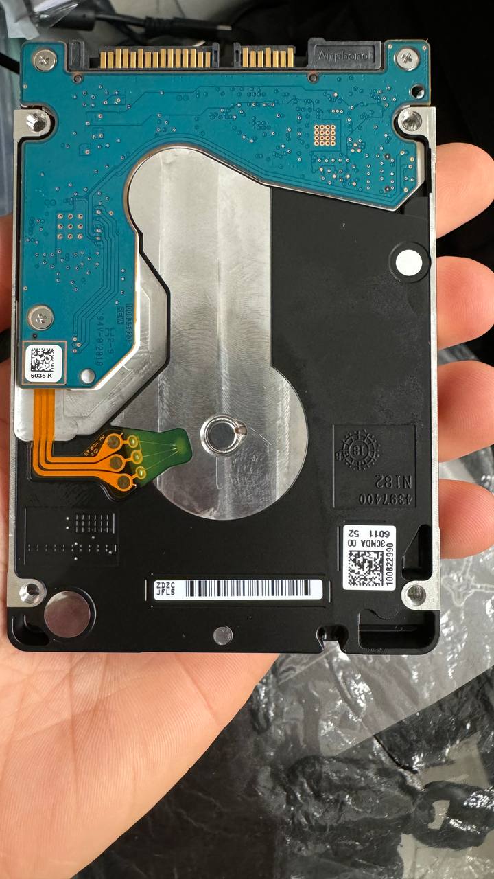

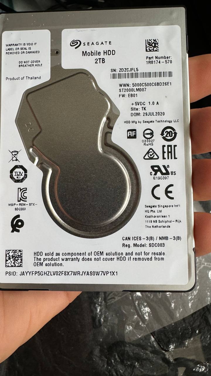

Восстановление данных с внешнего hdd, seagate, объем 2тб. Жесткий диск не определяется, ни через usb, ни через Sata. Визуально все в порядке, но возможно сильно его потрясло или даже уронили в переносном корпусе. Пробовал подключить к нескольким устройствам разными проводами. На диске в основном фото, видео файлы в форматах jpg, raw, mov, mp4. Возможно ли восстановить эти форматы? Сколько будет стоить восстановить данные? Сколько по времени занимает восстановление, если я лично принесу в офис в Москве? Для сохранения данных надо ли мне приходить с новым диском или у вам есть возможность передать данные через облако/воскресить умерший диск?
Здравствуйте. Если головы еще живы то 12000-15000. Если умерли то от 30000 до 120 000, зависит от того поцарапали они поверхность или нет и насколько сильно. Диагностика бесплатная в любом случае
На часть ваших вопросов без диагностики не ответить. Сроки тоже зависят от тяжести случая. В среднем от 1 дня до недели. Запиленые могут быть и от месяца и более
Questioner821
Понял, хорошо, тогда принесу на диагностику.
