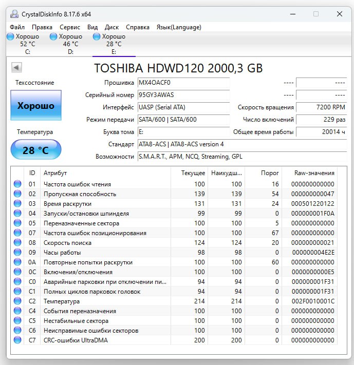

Добрый день. Перекидывал данные с ПК на HDD Toshiba HDWD120 2тб в док-станции, это был регулярный бэкап файлов. Всё шло хорошо, но под конец переноса файлов я стал их проверять и заметил, что последние перенесённые видео не проигрываются на жёстком диске (не отображается превью и плеер выдаёт ошибку рендера), а на ПК скопированные файлы воспроизводятся без проблем. Я решил переподключить док-станцию с жёстким диском к ПК и тут началось: Windows стал бросать ошибку, что структура жёсткого диска повреждена и нечитаемая, а в диспетчере дисков файловая система вместо NTFS стала RAW. К моему большому сожалению, интернет-источники по восстановлению данных убедили меня выполнить chkdsk /f /r, якобы это самое безопасное и первоочерёдное действие в такой ситуации. Команда была запущена и в течение нескольких часов я наблюдал как в консоли что-то исправлялось и мелькало куча сообщений о переносе каких-то .chk файлов... По окончанию процесса жёсткий диск стал определяться в системе с NTFS, но пропал доступ к его файлам, Windows выдавал ошибку "Доступ запрещён", в свойствах диска в разделе безопасности я вернул себе доступ к диску, но в итоге на нём вместе былой структуры папок и файлов, появилось несколько скрытых папок FOUND.00x, в которых почти все 2 терабайта данных валяются как на свалке вперемешку с исковерканными названиями chk. Часть файлов битая (видео не воспроизводится), какой-то части не хватает и тяжело в такой куче разобраться, чего именно не хватает. Сканирование в R.saver и R-Studio особых результатов не дало, искомого я не нашёл. На этом моменте понял, что чем дальше, тем хуже, сделал виртуальный слепок диска через R-Studio и отложил сам жёсткий диск. При этом сам диск в CrystalDiskInfo отображается в хорошем состоянии без каких-либо предупреждений до и после инцидента (скриншот прилагаю). Вопросы: Возможно ли вернуть прежнюю структуру данных на диске? Можно ли как-то результаты работы chkdsk конвертировать во что-то человеческое, если даже логи работы chkdsk всё еще остались в журнале Windows? Есть ли смысл в такой ситуации сдавать диск на диагностику или ничего уже исправить нельзя? И можно ли как-то сориентироваться по цене, или узнать, какие отладочные файлы нужно выслать, чтобы приблизительно понять, сколько будет стоить восстановление данных/структуры в таком случае? Можно ли что-то ещё сделать самостоятельно в данной ситуации, чтобы восстановить структуру данных/повреждённые файлы?
Здравствуйте. Вернуть прежнюю структуру уже нельзя ( ее могли найти R.Saver и R.Studio - но я полагаю не нашли) Чекдиск вообще нельзя было запускать, он поубивал много всего, теперь ищите ваши файлы в папках FOUND которые он должен был создать - либо заново сканируйте диск при помощи названных программ и все сохраняйте на новый или другой диск (это обязательное условие). У нас работа после подобных сбоев обычно 12000 - 15000 стоит... Но структуру после чек диска полностью не воссоздать уже никак. А проблема у вас вероятно могла возникнуть если вы этот диск носите между разными компами и перед отключением диска не делаете безопасное извлечение а также если допускаете включение компьютера с уже включенным кредлом с этим диском
также может быть проблема если вы копируете файлы в несколько потоков.

> Чекдиск вообще нельзя было запускать Да, я уже очень сильно пожалел об этом. > У нас работа после подобных сбоев обычно 12000 - 15000 стоит Хорошо, если у вас заказывать восстановление, то есть вероятность, что получится структуру восстановить хотя бы на половину или у вас в таком случае тоже будет прогон и восстановление данных через условный софт R-Studio? (понимаю, что без диска на руках сложно что-то сказать, но мне хотя бы понять, восстановительные работы в моём случае проходят только софтверно или на каком-то более низком уровне, специальными аппаратами, что повышает шанс восстановления?). И с меня в таком случае потребуется ещё 1 диск такого же объёма для копирования восстановленных данных, правильно? > также может быть проблема если вы копируете файлы в несколько потоков. Скорее всего, т. к. все остальные операции всегда выполнялись безопасно, извлечение, отключение и т. д.
Мы не знаем что мы получим пока не проделаем работу, но оплата работы только если вы забираете результат
исправные диски нет смысла читать на низком уровне. кроме случаев обнуления SMR транслятора.
