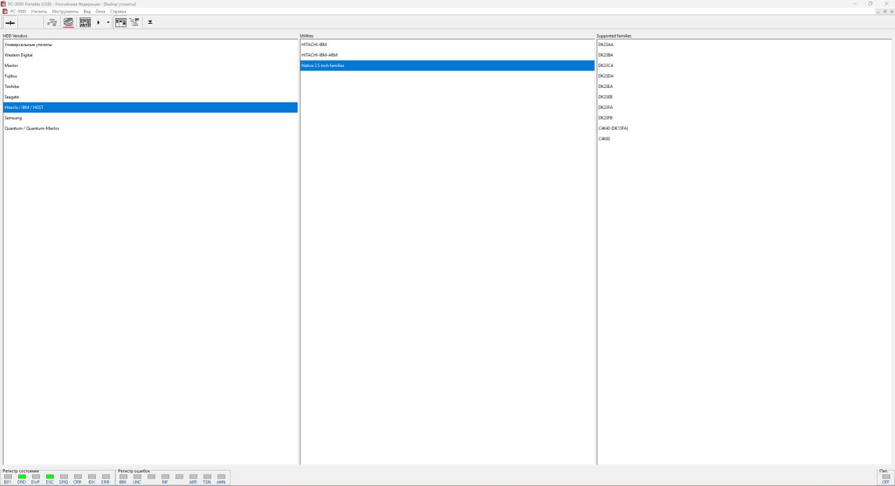

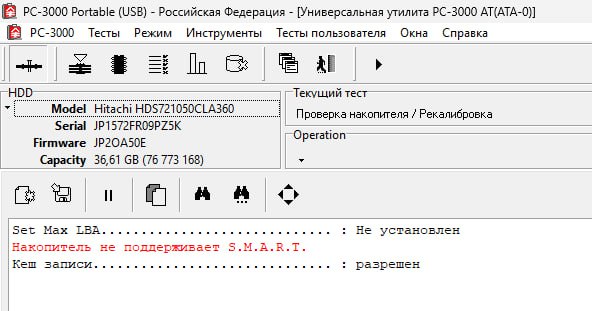

Имеется PC-3000 Portable I и неисправный HDD Hitachi HDS721050CLA360. После подачи питания шпиндель раскручивается, стуков нет. Но диск не определяется в windows. В PC-3000 отображает неверный объем, нужно вытащить данные

HPA проверяли?
Судя по фото - очень похоже на то, что ему специально кто то изменил обьем. Должно быть 976 773 168 а у вас 76 773 168 - это точно кто то вручную изменил. Либо при помощи HPA либо при помощи спец утилит. Той же PC3000 можно. Как минимум надо вернуть как должно быть
Само по себе именно такое произойти не могло точно

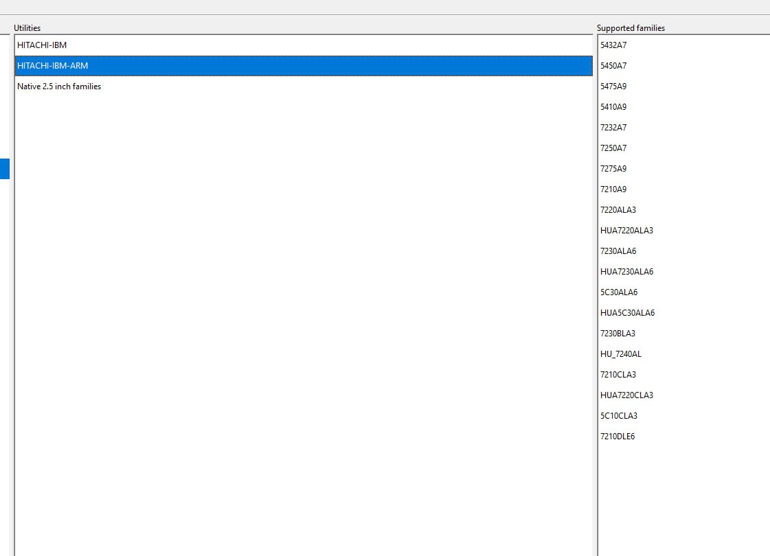

Вам нужно выбрать технологическую утилиту именно под вашу модель. Насколько я знаю на сайте оборудования есть и видеопримеры и если вы имеете официальную поддержку - то можете скачивать и всю документацию на утилиты. К сожалению нет возможности тратить время на обучение в чатах. Есть курсы в МФТИ, есть семинары у самих разработчиков оборудования.
Основная цель данного чата помочь обычным людям, без оборудования решить проблемы в простых случаях. Ваш случай уже требует знаний работы с оборудованием. Если у вас есть вопросы по PC3000, есть отдельный чат на эту тему.
