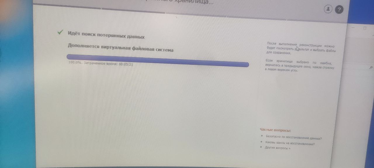

Почему у меня дополняется виртуальная файловая система уже пару минут на 100 процентов висит
Чем больше найдено файлов тем дольше
Может и несколько часов так висеть
Questioner1059
Понятно
