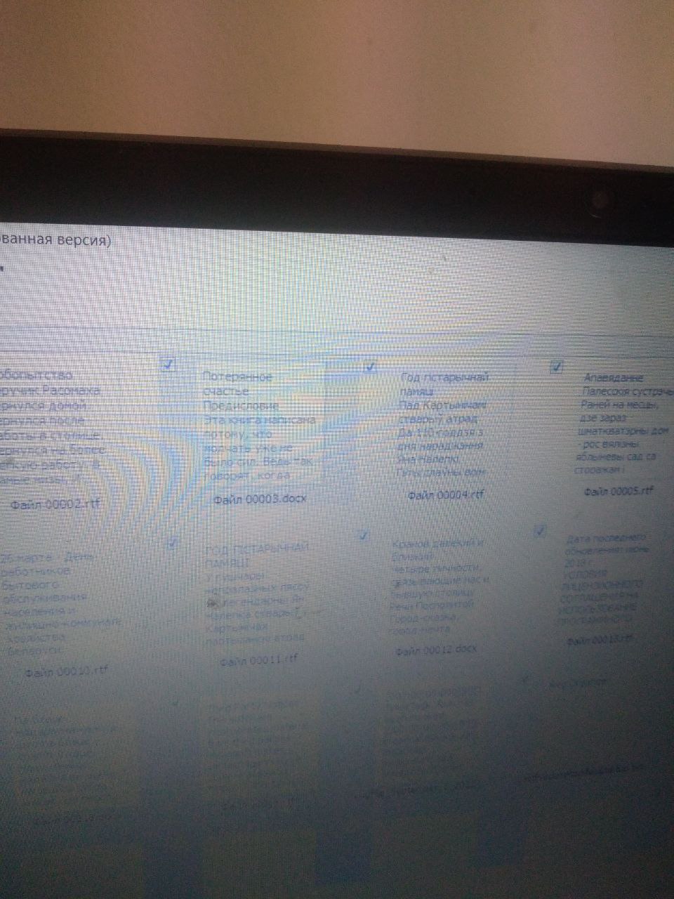

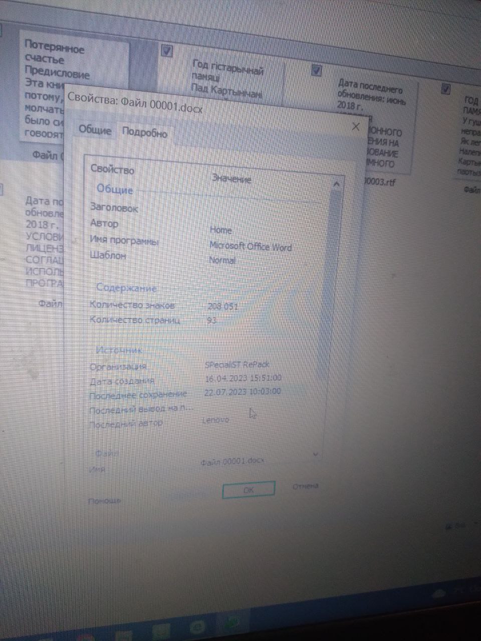

Здравствуйте. Я уже просто отчаялся. Поэтому пишу Вам. Помогите, пожалуйста. Пытался восстановить книгу в формате Word. doc сразу тремя программами: Recuva, R-Studio. Начал с Recowery Word Magik. Последняя увидела нужный файл
Но не было ключа для окончательного восстановления. В итоге я работал другими двумя программами. Они не смогли найти этот файл. Но появился ключ, я установил программу, но теперь уже эта программа не видит мой файл.
Что мне делать.
