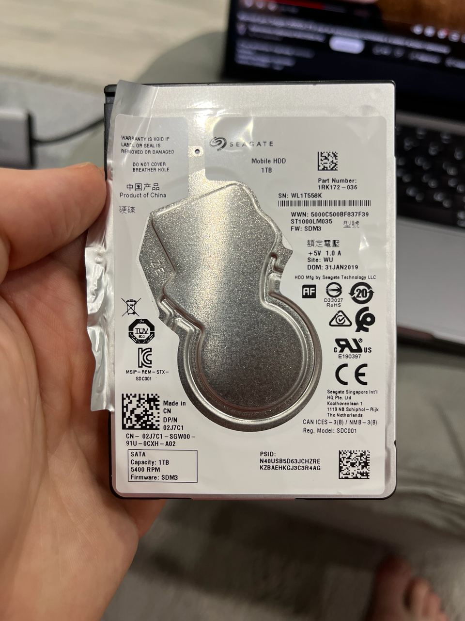

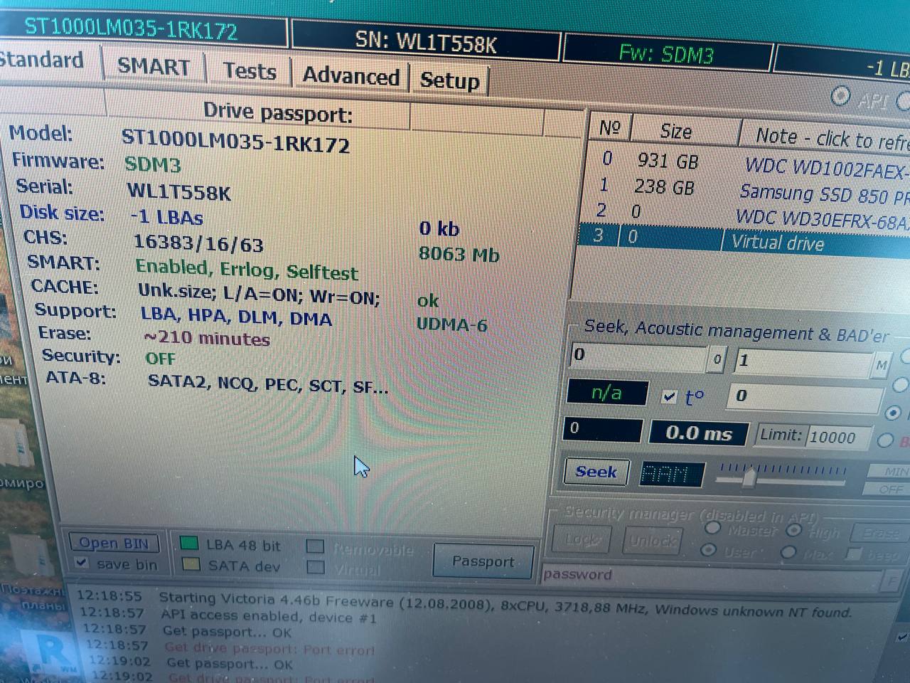

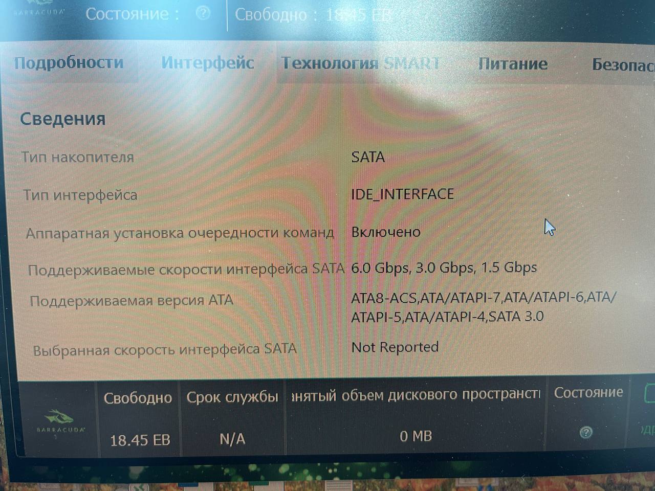

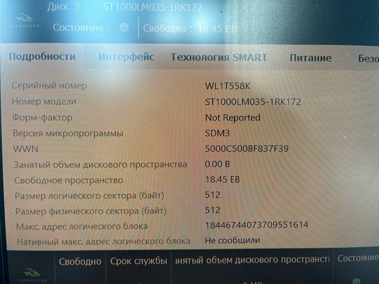

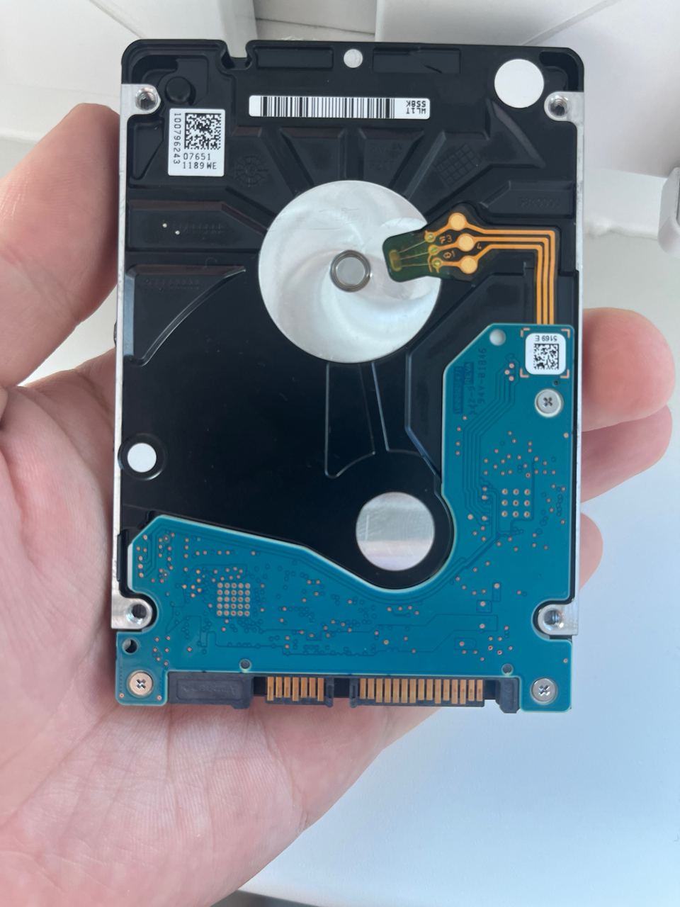

Вышел из строя диск. В системе не определяется, но виден в программе Victoria. При запуске два раза пискнет, раскручивается, но не работает. Необходимо с диска снять информацию
15 ноября 2023 г.
Questioner630
Добрый день! Вышел из строя диск SEAGATE ST1000LM035 В системе не определяется, но виден в программе Victoria. При запуске два раза пискнет, раскручивается, но не работает. Необходимо с диска снять информацию. Заранее спасибо! Видео и фото прикладываю
Для последних скриншотов диск подключался через SATA интерфейс (не USB)
Здравствуйте. У диска сломаны головы, каждое включение делает ему хуже. Если еще повезло - стоимость работ по диску от 30000+6000. Если не повезло - 60000-90000+ доноры. А если очень не повезло - уже никто помочь не сможет и будет бесплатно. После диагностики дадим точнее ответ
