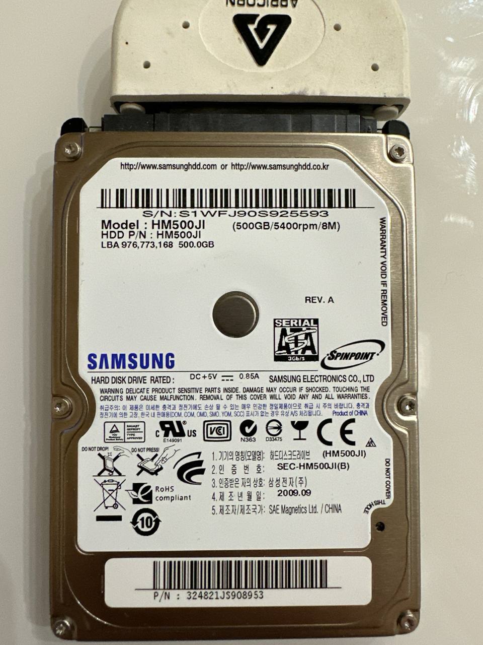

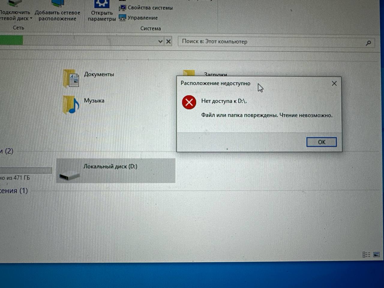

здравствуйте, у меня 2,5 сата диск использовался как большая флешка через юсб адаптер. после последнего раза я забрал на нём данные и, по приходу домой, он не смог распознаться(скрин ошибки пркладываю). не распознаётся ни виндой, ни маками. на Винде он появляется в дисках, но нет буквы и не видна ёмкость(на скрине). диск раскручивается, не издаёт никаких звуков, внутри ничего не стучит. модель диска на фото прошу, по возможности, проконсультировать: есть ли шанс чтения, если его напрямую на мать цепануть? тут у нас компа нет - только ноуты - надо ехать к родителям, есть шанс, стоит время тратить? спасибо

Подключить напрямую может ничего не изменить. Самое простле - запустить R.Tester и посмотреть Smart и выполнить Quick Diag - скорее всего будет ответ проблнма с диском или логическая проблема.
Диск уже сильно старый, и уже могут начать появляться нечитаемые сектора или деградировать головы.

спасибо, поеду за компом съезжу - тут у меня рабочие ноуты, я там "тварь дрожащая": прав не имею)) - накачу r.tester. да вот по моему опыту: если сыпется, то начинаются ошибки, а вот что бы он вообще партицию не увидел - такое на флешках при их смерти или на дисках с умершей электроникой видел раньше.

здравствуйте, fyi: r.saver мне показал даже очень старые файлы на диске, но не показал те, которые надо. я перезагрузил комп с подключённым диском и при запуске 11 винда предложила отменить сканирование и восстановление диска, я затупил в телефон и не успел. уже заранее попрощался с файлами и начал выбирать время визита к вам в офис, но в результате она его просканировала и восстановила таблицу разделов, сейчас копирую папку с файлами :) спасибо ещё раз за консультацию
