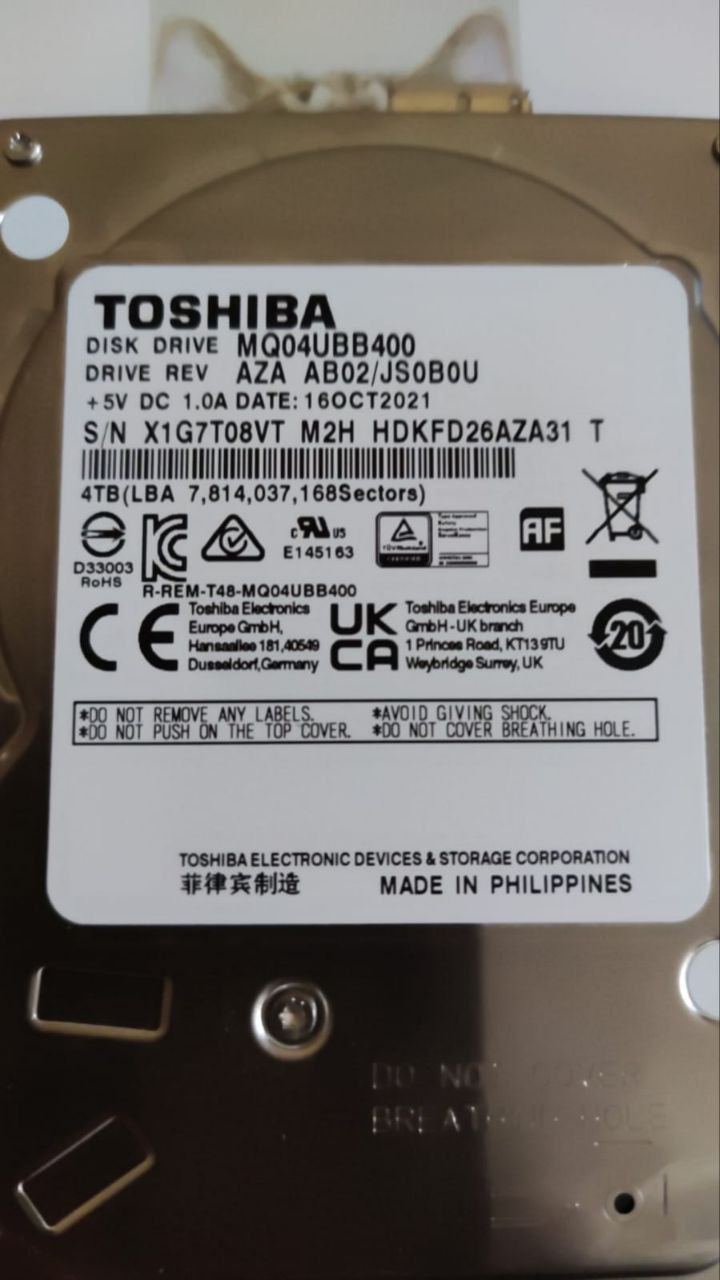

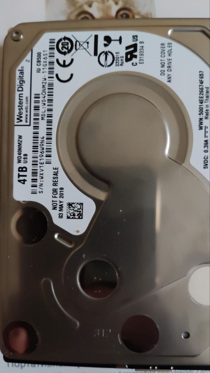

Найдите пожалуйста донорские диски для этих моделей, я вам их пришлю в Москву вместе с чистыми новыми 4ТБ дисками для восстановления данных. оба диска повредились от механического воздействия, уронили. на дисках файловая система APFS с шифрованием и одинаковые данные. Если сможете восстановить только один, этого будет достаточно. Western Digital 4 TB WD40NMZW 2019-05-03, повреждение подшипников шпиндельного диска, не удалось раскрутить его до нужнои скорости для последующего считывания инфы, нужна пересадка с идентичного жесткого диска. Toshiba 4 TB MQ04UBB400 AZA AB02/JS0B0U 2021-10-16, повреждение считываемых головок, нужна пересадка с идентичного жесткого диска.

Здравствуйте, доноры такие есть из разных партий, сможем подобрать

Обычно сначала диагностика. Если диски уже кто то вскрывал и что то делал и не получилось то от 30000 работа до 150 000 иногда бывает. Диагностика всегда бесплатная
