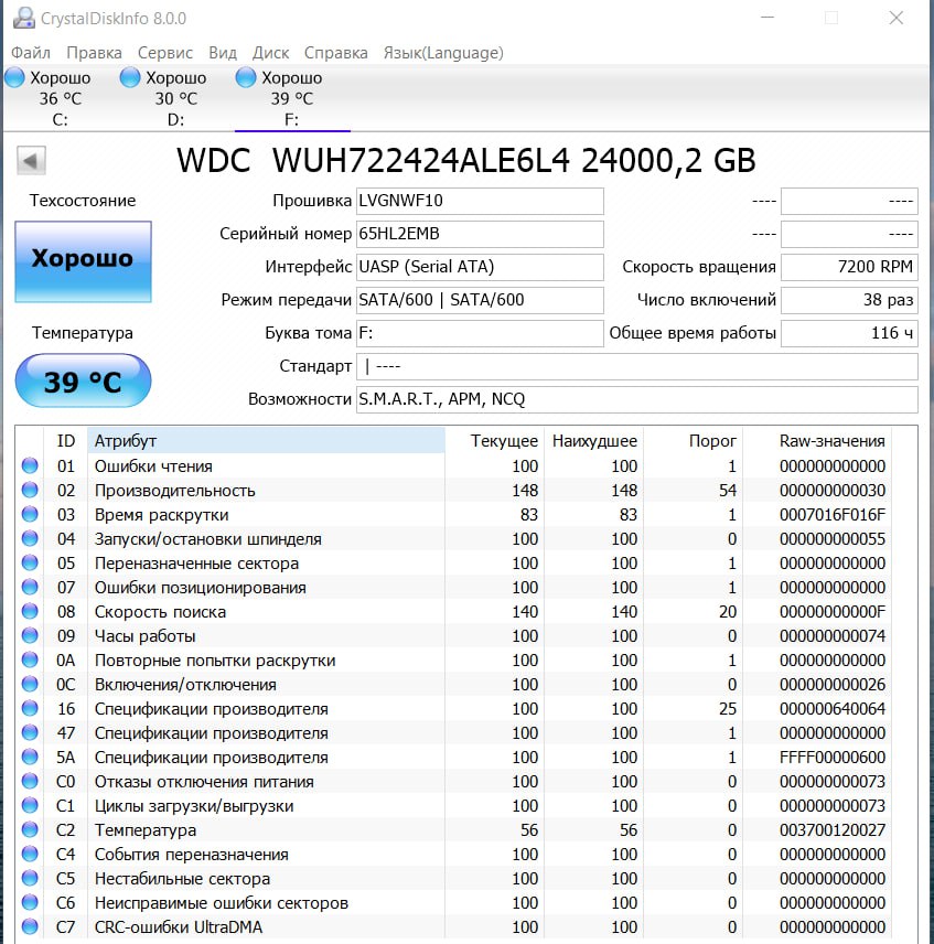

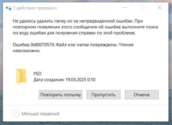

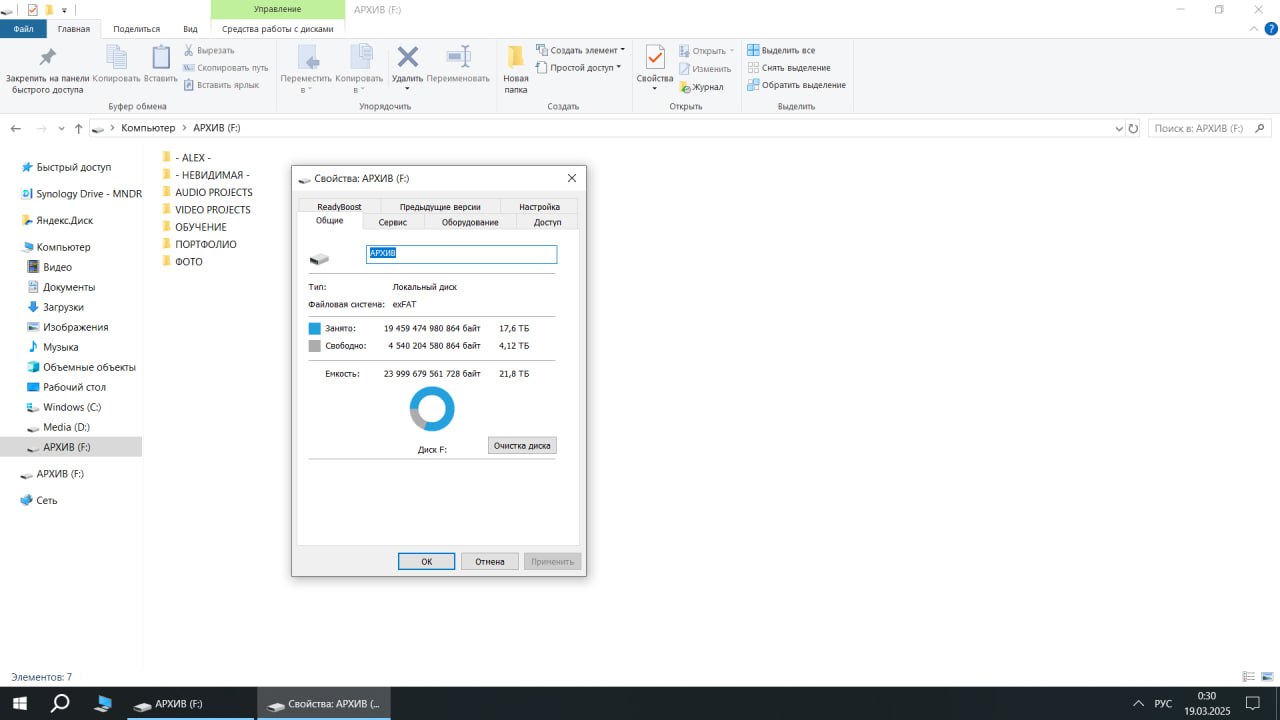

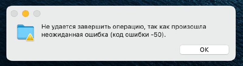

Здравствуйте! Суть в следующем: У меня HDD на 22Т (уже занят информацией он на 17Т, 4Т свободны примерно) форматированный после покупки в EX FAT, чтобы и на винде, и на маке работал. Он и там, и там работал, система до сих пор видит, но при подключении к Маку на него не копируется толком ничего, что-то да, что-то нет и пишет ОШИБКА 50, некоторые папки, созданные на этом диске в системе винды на одном компе №1, почему-то не удаляются на винде на другом компе №2, ОШИБКА 0х80070570 пишет. Диск новый, не падал, ничего с ним не было. Прекрасно месяц работал. Архивный, т.е. постоянно не включен. Он во внешнем боксе железном, питается от розетки.

И еще винда и мак немного по разному работают с Ex Fat и поэтому по разному себя ведут и на ошибках. Подобнве проблемы очень часто встречаются в последнее время а также пропадание папок и данных именно на ExFat чаще всего как раз когда один и тот же диск используют на разных компьютерах.

Исправить - отформатировать заново. Предварительно все что получится скопировав еще куда то. Вы учтите что если сам диск физически сломается то вам помочь вряд ли и мы сможем. Эти диски имеют серьезную защиту и пока по ним нет технологий для восмтановления в случае механических проблем. Если хотите все что можно восстановить - то нужно уже пользоваться ПО для восстановления или нести на оборудование. Но опять же - нужен второй диск куда все копировать

У вас есть проблемы в логической структуре. Самый верный способ вылечить - заново отформатировать. Вылечить тоже можно но с потерей части данных

Фооматировать надо в той системе в которой будете использовать диск. Если планируете продолжать его использовать и там и там то лучше на маке . Но проблемы потом снова возникнут. Это нормально. Заведите диск для резеова чтоб если возникли проблемы - вы ничего не потеряли

А какой программой можно проверить, нет ли у него повреждений? Секторов? И такое?

Проверка на битые сектора для 2-3

Учтите что если вдруг реально есть проблемы с поверхностью - тоже есть риски что диску может стать хуже. Сначала сделайте копию данных а потом все остальное
У любогого нового диска всегда есть повреждения поверхности которые на заводе убраны в специальные таблицы дефектов и диск к ним не обращается при работе. Но появление новых дефектов тоже бывает и это в целом нормально, но как правило они появляются не сразу а со временем. Причем иногда через несколько лет. Но условия эксплуатации могут влиять на их появление.
