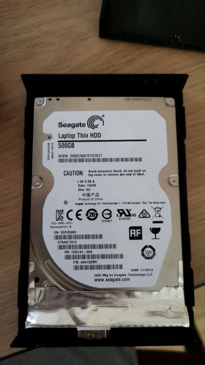

Добрый вечер! Умер внешний хард-диск после отключения от телека. При подключении клацает коромыслами и больше ничего. В проводнике не открывается, в свойствах 0 байт занято/свободно, chkdsk /r тоже без результатов - наверно задан параметр (кажется)
Какова вероятность сохранности данных и от какой стоимости восстановления плясать?
Здравствуйте. Напишите модель диска. Если он внешний то модель с наклейки самого диска внктри коробки
Questioner338
12000-15000 если головы живы и 20000-30000-60000 если головы умерли, плюс подбор донора
Questioner338
Ээээмм... Чота много
Ладно, спасибо
Стоимость после диагностики. Если головы умерли то там часто и запилы бывают. А это очень сложная и долгая работа.
