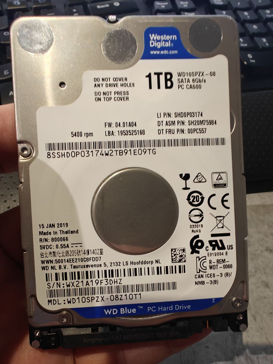

Hdd упал будучи подключенный к ноутбуку через юсб кейс, не определяетс
11 августа 2025 г.
Questioner2661
Hdd упал будучи подключенный к ноутбуку через юсб кейс, не определяется даже при подключению к компу через сата при работе издает звук как будто головка елозит по блинам
Возможно ли восстановить порядка 300 гб фото и видео?
Здравствуйте. Плохо что вы его стучащим включали. Головы,при ударе могли сломаться и при включении могут царапать пластины. Ответ на ваш вопрос дадим после диагностики. Если еще шансы есть то цена на работу уже точно от 30000 и выше может быть
