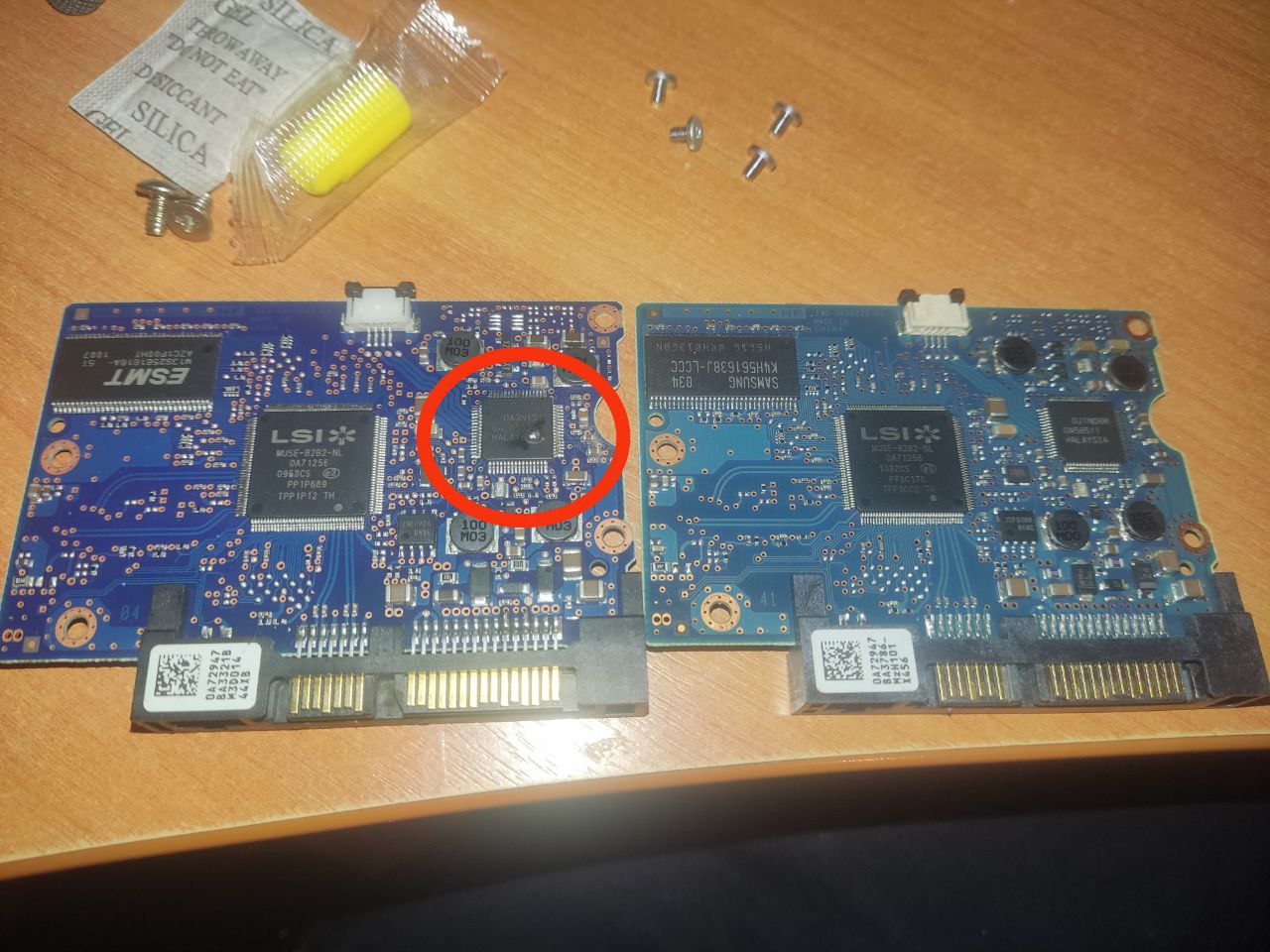

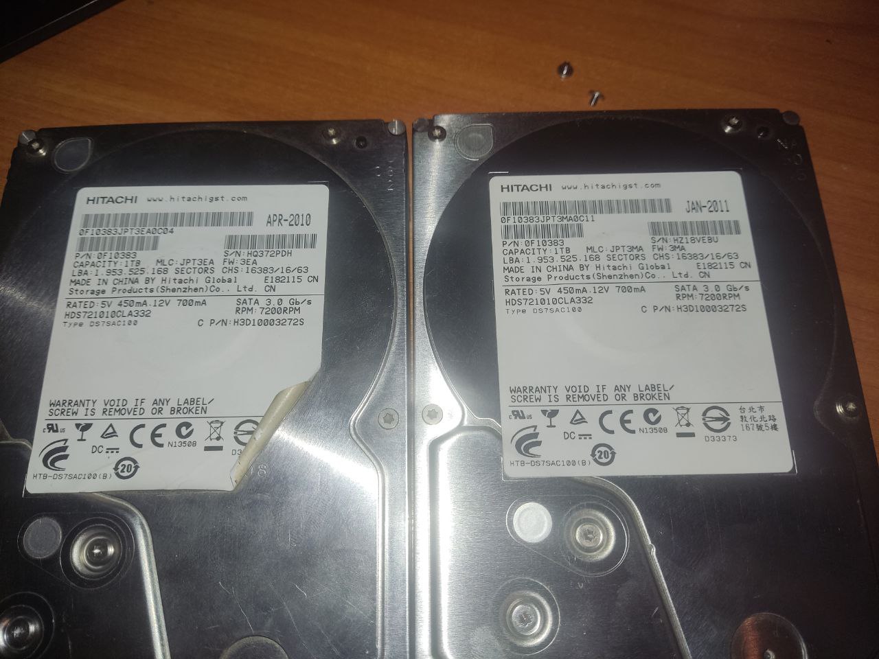

2 одинаковых, оба рабочие,но на одном умер чип, вопрос, либо перепаять чип или биос
Восстановление данных в случае неисправности платы электроники от 6000 до 12000 по прайсу. При условии если головы живы. Если умерли - а судя по тому как сгорело - скорее всего задело и микросхему на головах, то работа уже 20000-30000 может стоить плюс подбор донора, но донор как я понимаю у вас есть, если он куплен в один день с неисправным то головы могут подойти, если нет то 50 на 50. Сам диск не чиним, только вытащим данные.
Questioner2018
По скачку напряжения при включении ПК перегорел
В любом случае окончательный ответ только после диагностики т.к. по фото мы только гадаем.

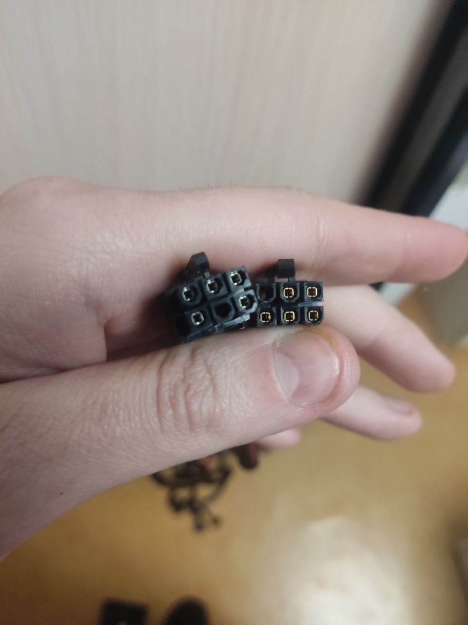

Questioner2018
Хорошо, подключил второго донора, он был рабочий, так же включаю ПК и перегорает
Блок питания меняли а провода старые оставили?
Questioner2018
Блок питания старый а провода новые
Так у них другая распайка. Так нельзя делать без дополнительной проверки что распайка от вашего бп
У вас вместо 5 вольт 12 скорее всего идет или что то в этом роде
Провода нужно брать только от такой же модели бп который у вас стоит. Даже если производитель один и тот же бывает разная распайка.
Questioner2018
Системник достался даром и провода комплектом
А где гарантия что они от родного бп?
Questioner2018
Ну этого нет
Хотя комп работал про мне и всё было хорошо
Ну это частая проблема когда меняют бп а оставляют старые провода. У вас тоже самое только с другой стороны. Вы подключили непонятно какие провода к бп. Суть та же
Questioner2018
А вот и проблема
А вот и проблема
Ну я об этом и сказал
