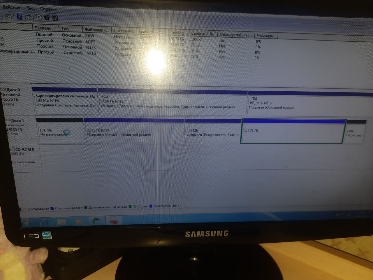

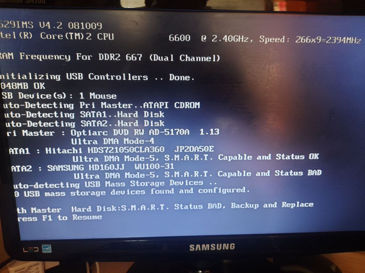

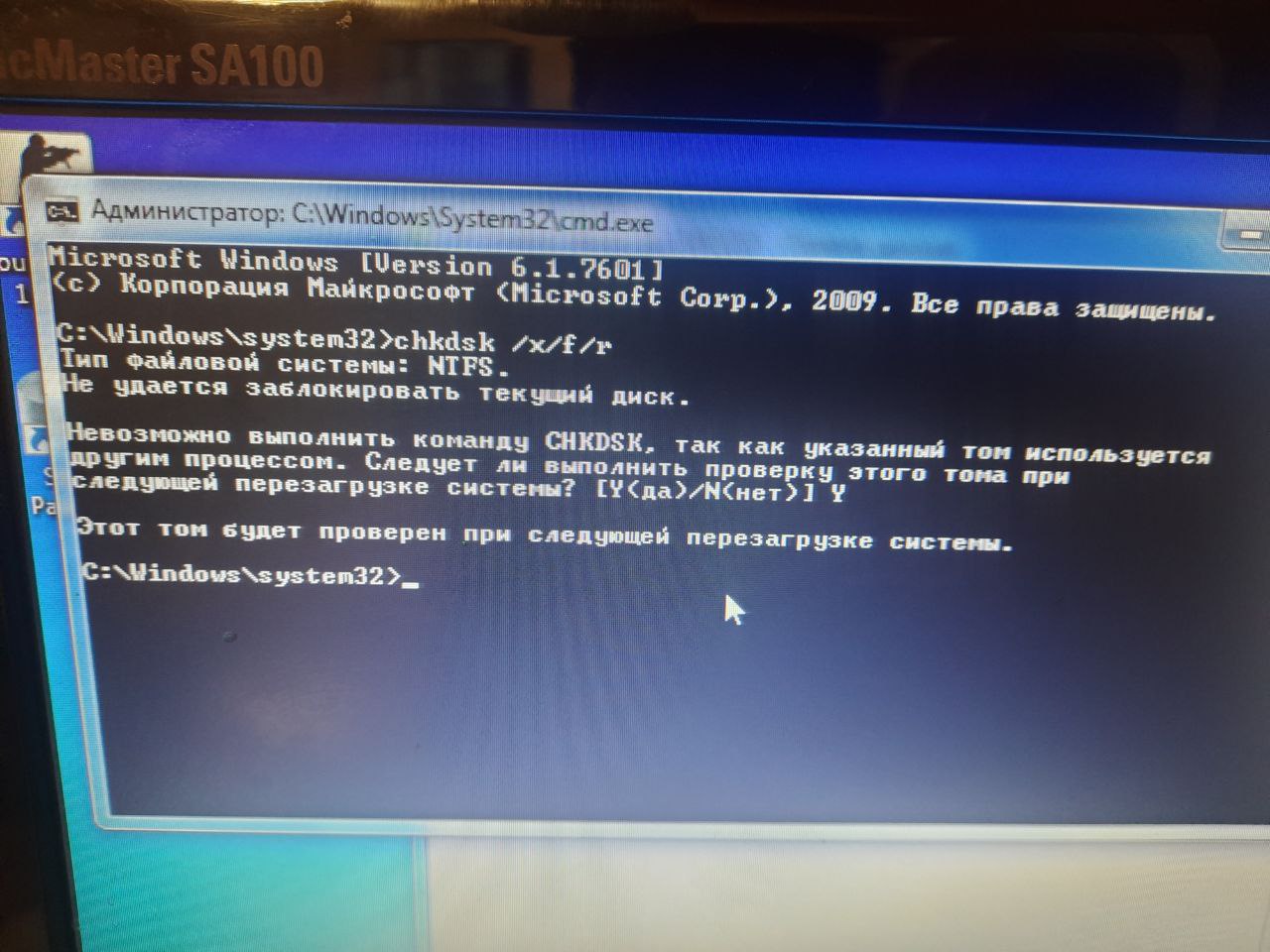

Здравствуйте. Судя по фото на диске появились нечитаемые сектора или еградировала одна головка но еще как то живет

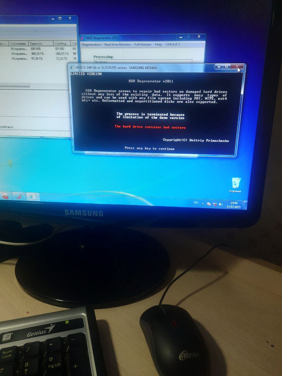

HDD Regenerator еще один бонус к ухудшению состояния диска и снижению качества результата уже у нас. Чем больше мучить диск дальше, тем больше шансов что потом никто не сможет помочь или работа будет сильно дороже чем было бы изначально.
