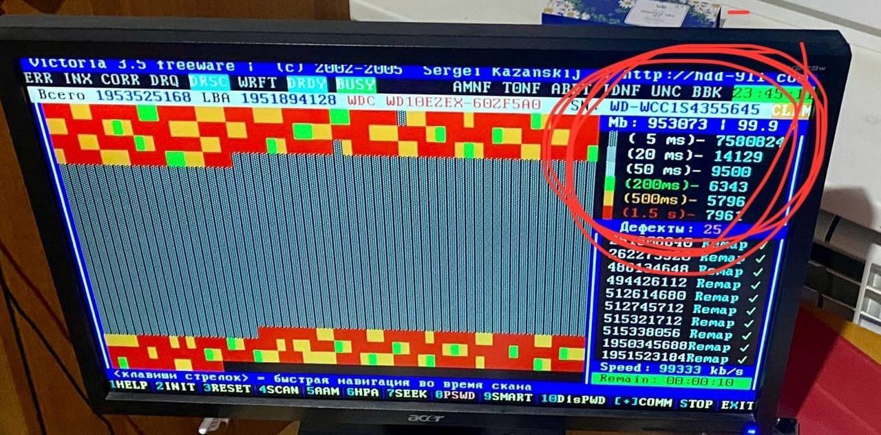

Здравствуйте! Есть жёсткий диск . На нём есть файлы. При его подключении (даже загрузки не с него) компьютер начинает очень тупить. Прикладываю скрин из Виктории. После remap перестала идти инициализация файловой системы
Ремап уничтожает блоки с данными. Диск у вас или посыпался или деградировала головка. Если удастся обойтись без замены голов работа 15000 будет стоить ориентировочно. Точнее после диагностики. Диагностика бесплатная

Не все. Вы уже часть потерли
