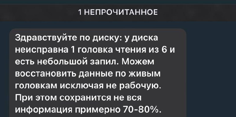

Диск на 2Тб нужны только фото с него, фоток где то 30-40Гб

От 30000 работа, как в прайсе. Ответ по стоимости после осмотра диска
Диски с запилами, это сложные случаи, работы с ними больше чем с обычными дисками и лучший результат как правило у тех кто первый его смог завести, поэтому стоит рассмотреть вариант делать там у кого сейчас диск. Состояние диска с каждым его включением может ухудшаться, часть зависит от грамотности мастера а часть от наличия невидимых царапин.
