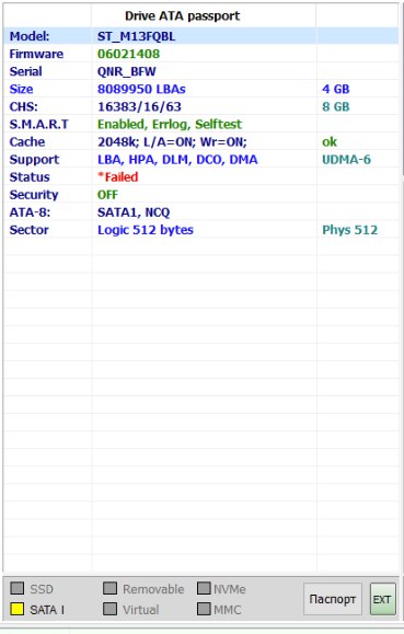

SeaGate ST500DM002 KC43. Пришел к знакомой. В биосе писал A disk read error occurred. В WinPE диск с вообще не открывался, диск д какие то файлы и структуру показывал. Нажал исправить ошибки на ц. Какието сектора с 4-12 и 9*-144 вроде испрвил. Появился звук запила блинов(вроде). выключил. принес на работу а там ПО слетело(возможно). Сколько по цене?
Здравствуйте. Работа с запилами от 30000. Без диагностики только гадать.
Questioner1385
Если восстановить то что есть, без замены блинов? Вычитать с целой части
От 30000. Это очень сложная работа
