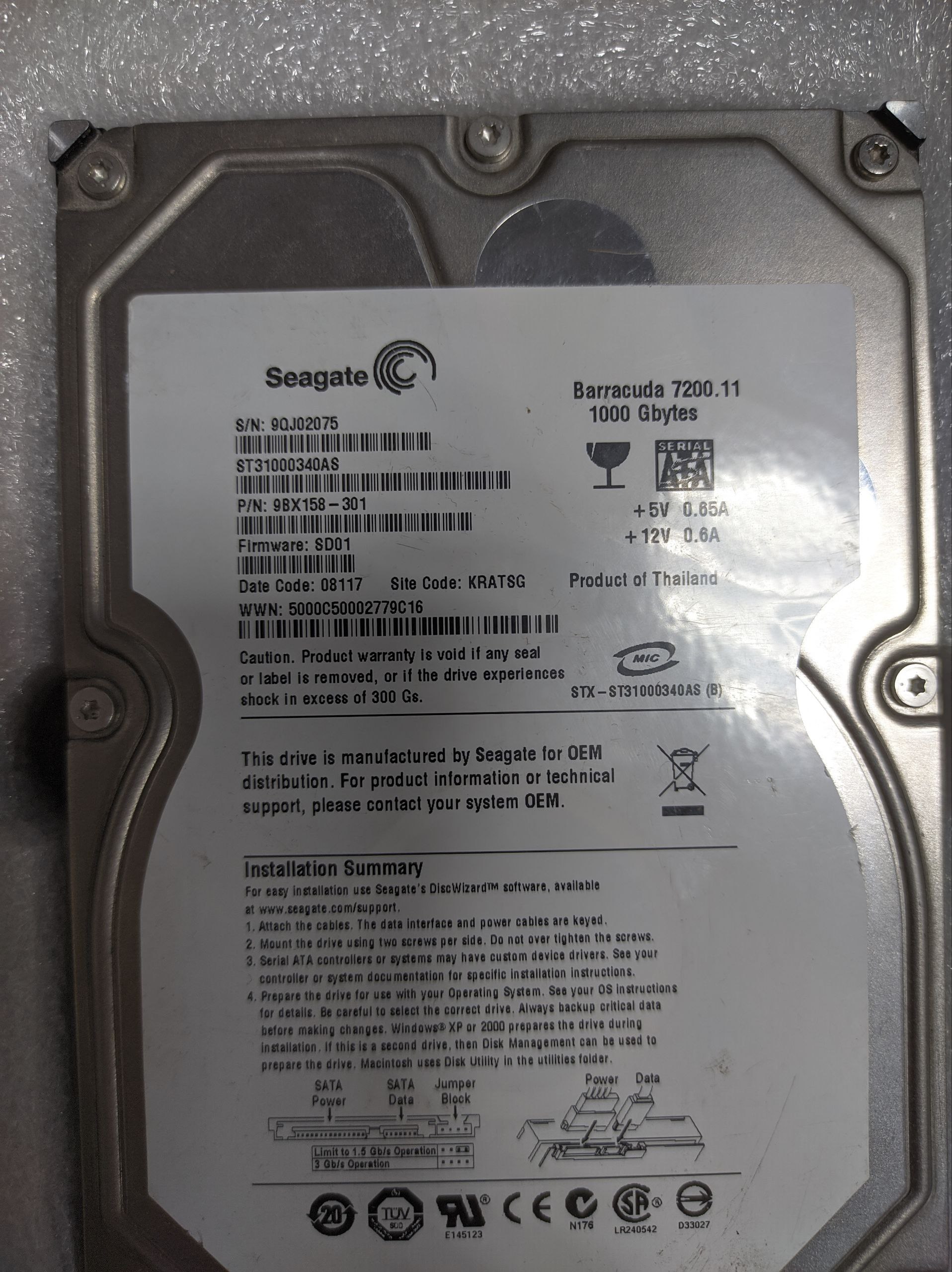

а это вы как поняли?
Questioner706
А разве на обычном террабайтном сегейте есть защита?
что такое такое обычный? у диска есть модель
Questioner706
Хотя может и есть
Чуть позже смогу сфоткать его
защита обычно на дисках 2016 и более свежих годов
Questioner706
диск ваш очень старый, одни из первых партий этой модели... По симптомам что вы описывали ранее - скорее всего головы сломаны и может быть запил на поверхности. Но нужно посмотреть, иногда бывает попроще
