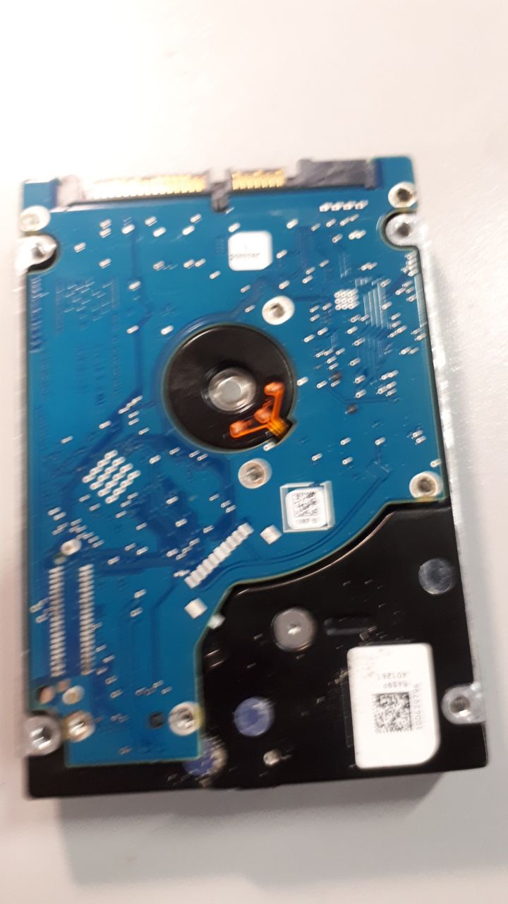

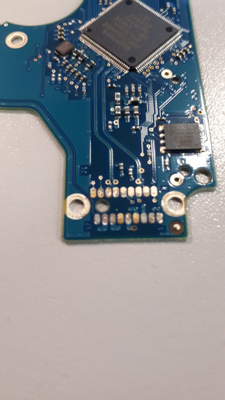

Попробуйте разобрать коробку черную. Достать диск. Открутить синюю плату от диска и почистить ластиком контакты в гермоблок на самой плате
Вот фото платы и контактов которые надо почистить
Если поможет то сразу копируйте на новый диск. Не поможет, приносите. Сам гермоблок не вскрывайте

Вы предложили открутиь эту крышку, да
Я же написал синюю. А вы сверху смотрите
Там крестовая отвертка
А вот шестиконечные не надо трогать
Я наоборот сказал гермоблок не вскрывать) вы не полностью достали диск. Снизу еще металлическая площадка не снята
Снять резинки по бокам. Открутииь 4 винта по бокам и снять металлическую часть

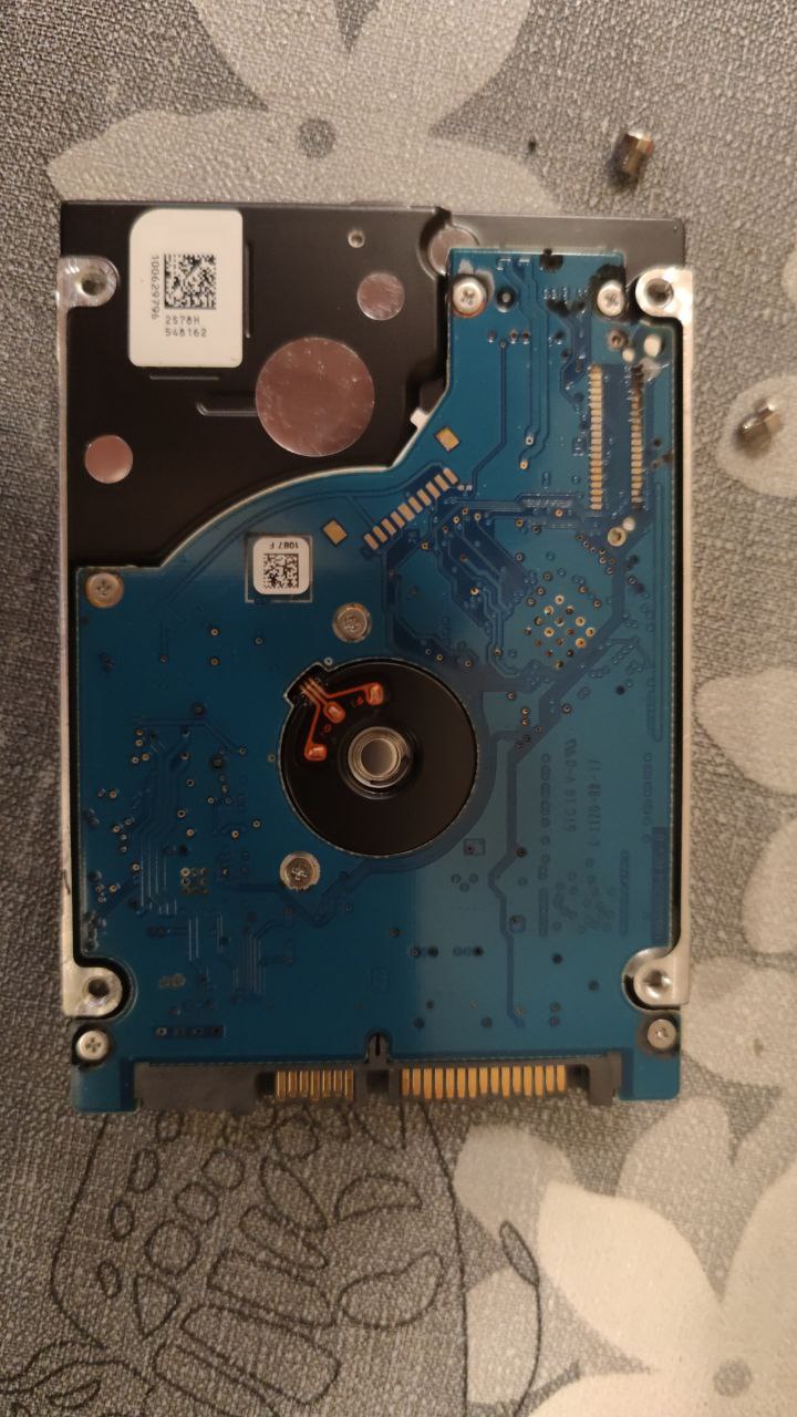

Questioner720
Достал
Почистил немного
Попробовал
Начинает раскручиваться внутри, но быстро потухает

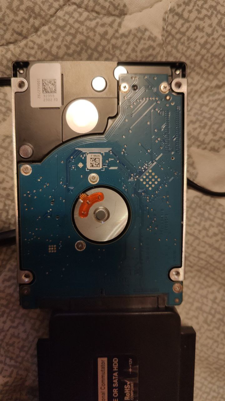

В общем, только 3 вас оживить можно, да?
У вас*
Офигеть
Получилось
Сколько я вам должен. Напишите номер
Напишите просто отзыв на Яндексе). Денег не надо)
Только сразу скопируйте
Questioner720
Спасибо!

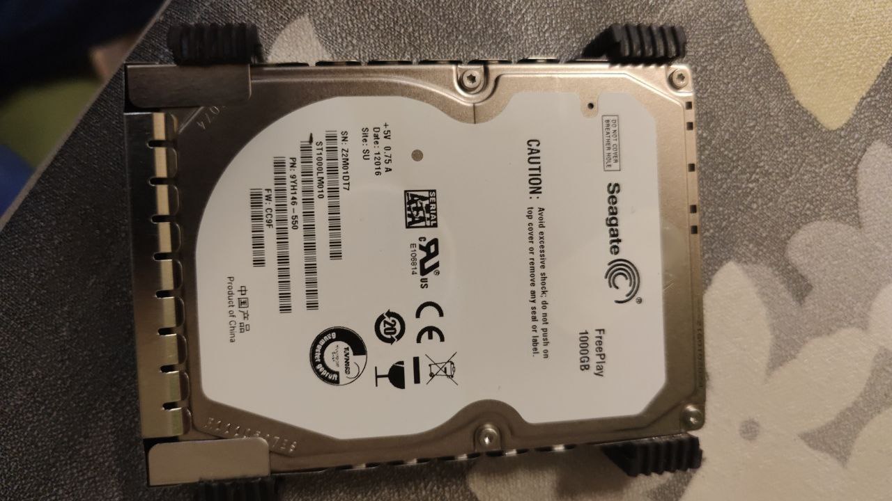

Вот такое чудо вам отдам тогда
Много лет, как сломался
Шумит, крутится
Но не определяется никак
По контактам прошелся
Но не увидел его ни комп, ни ноут
А вот тут скорее всего все плохо. Эти пилятся часто
