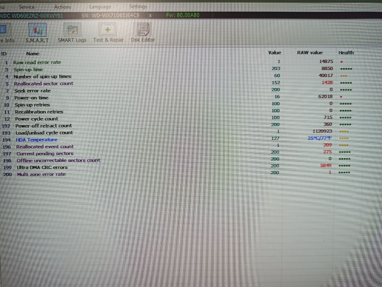

Жесткий диски Western Digital WD60EZRZ 6TB . Cначала плохо стали читаться файлы, потом весь диск стал RAW. Диск раскручивается, определяется системой, но очень медленно, может по минуты 3 определяться только. И в программах тестирования Victoria подвисает на проверках, очень медленно, 8мб скорость иногда показывает. Другие программы тоже подвисают. SMart читается.
Здравствуйте. Диску все хуже становится. Если головы еще живы то работа от 15000

В потолке нет смысла. Т.к. нет смысла ориентироваться на максимум. Сейчас я больше чем на 50 процентов уверен что обойдется в 15000. Потолок зависит от сложности и есть случаи и за 150 000, но они крайне редкие и очень тяжелые. Там диск уже смарт не покажет. Поэтому пока от 15000 до 30000 плюс донор если понадобится. Но даже если проблема с головой - можно вычитать часть без замены голов и это также 15 будет
