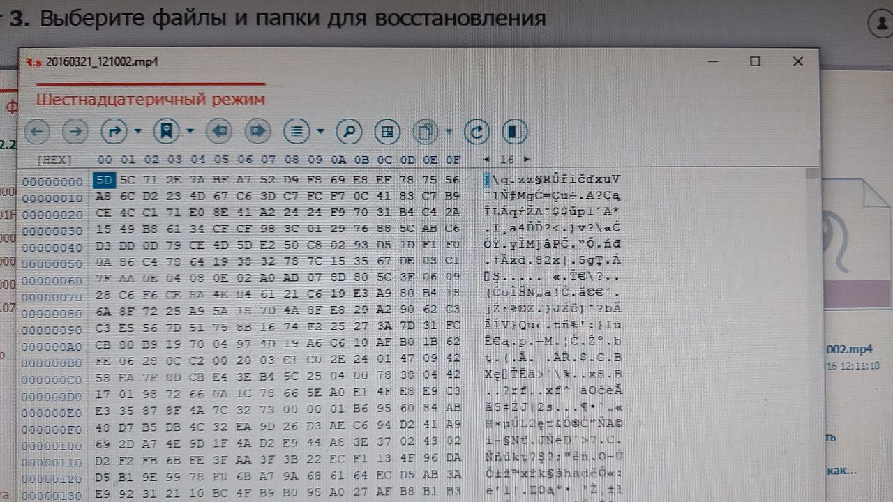

Подскажите, такой файл уже не подлежит восстановлению?
Думаю нет. Файл без заголовка. Что это вообще должно было быть?
Если у вас exfat и надо восстановить видео. Это может быть не так просто. Все видео битые?

Это mp4 видео файл

Все восстановите на другой накопитель и проверьте.
