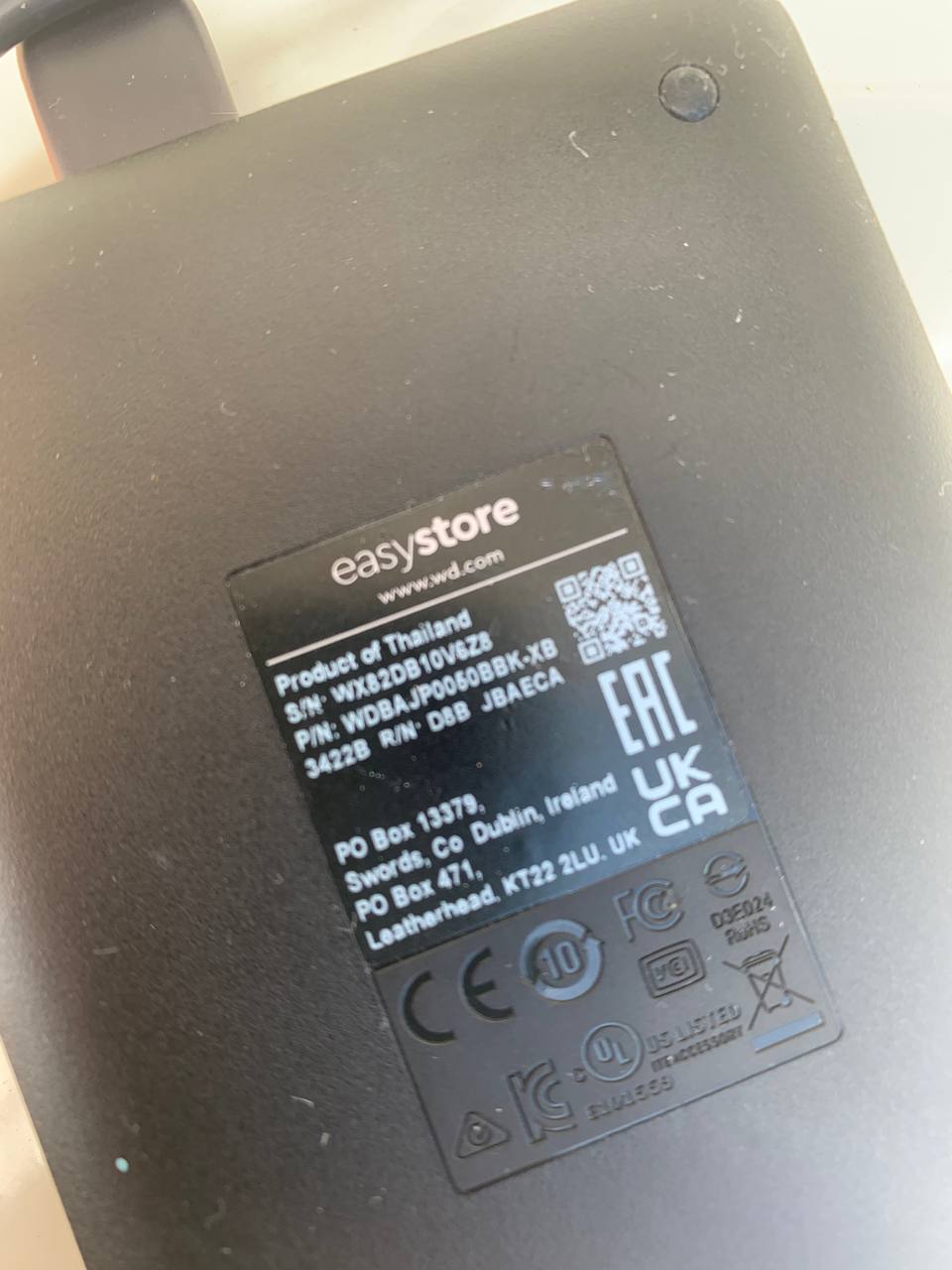

Модель диска или фото можно?
Questioner1644
Тут цена если годовы сломаны - от 30000+10000 до 150 000р может быть. Без диагностики не сказать. Эти диски очень сложные в работе из за защиты производителя от ремонта, аппаратного шифрования данных и smr технологии и работа с ними часто не быстрая бывает.

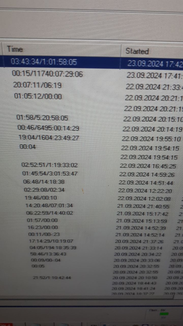

Сроки зависят от того как и с какой скоростью диск будеть читать данные. Она бывает непостоянна и сейчас он пишет два дня а через час например уже месяц, потом опять 3 дня, потом год... и т.п.
Вот примеры расчета времени
Там и 1600 дней есть и 3 дня и 5 и 6400 и 194
И это все за 3 дня чтения диска так менялось
Questioner1644
Соответственно сама диагностика для нас только покажет сложность работы по запуску диска на чтение. Сроки на работу можно назвать только выполнив полностью всю работу. Примерные сроки можно сказать через пару дней после начала работы. Точные только когда работа выполнена
