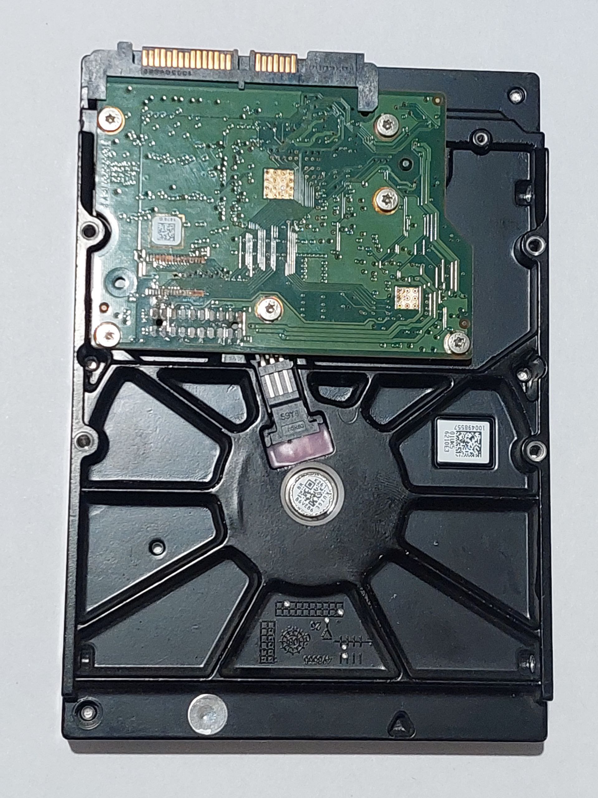

Вышел из строя электронный модуль HDD. Сейчас диск при подключении никак не реагирует. Но если установить модуль от схожего hdd, то шпиндель начинает вращаться. Но сам hdd естественно не монтируется
Был перепутан блок питания для бокса внешнего hdd

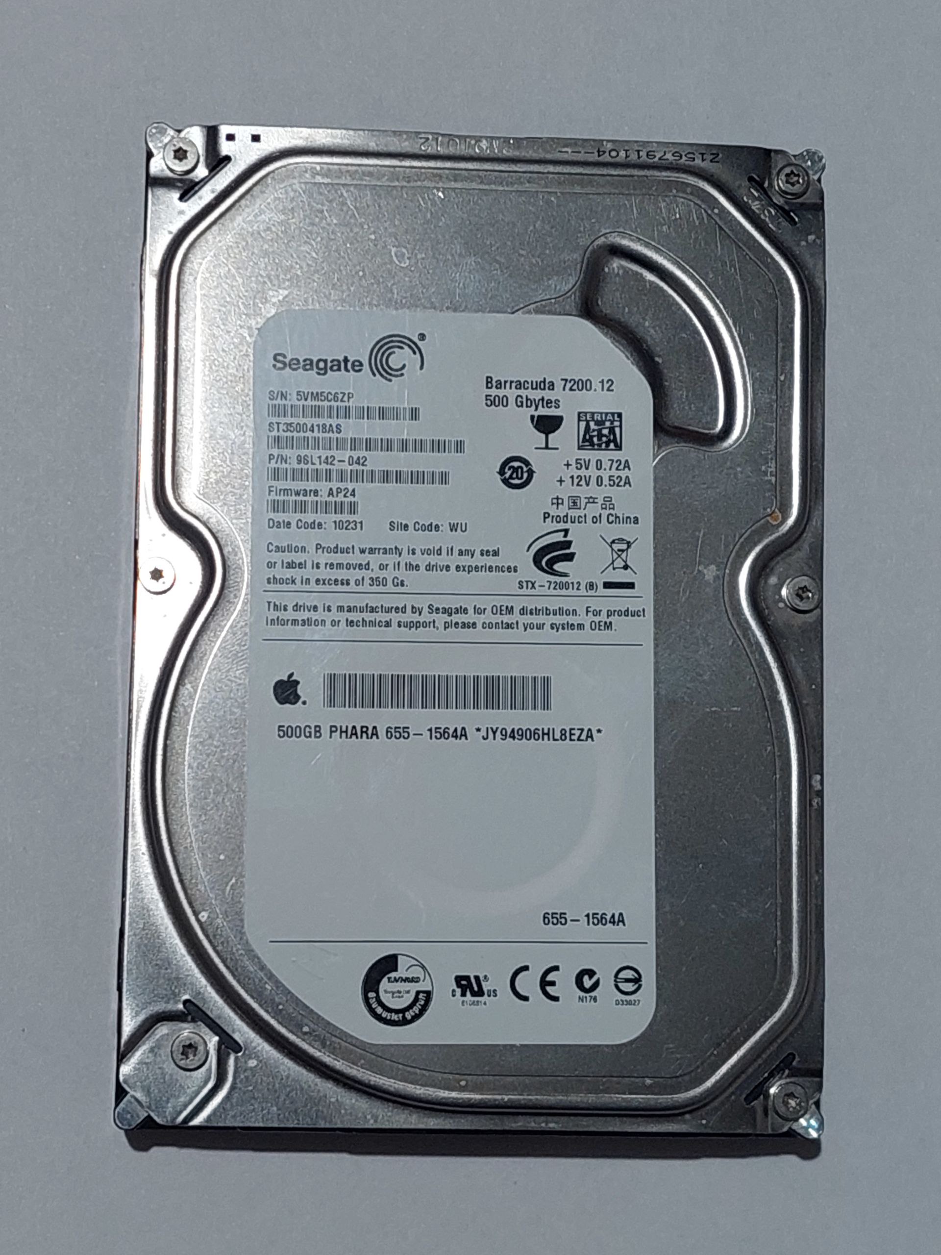

Здравствуйте. Фото диска можно?
Questioner2038
Ну и в районе предохранителей на модуле пахнет горелым
Или там диоды. Я не очень разбираюсь в смд элементах
Если головы не сгорели то работа с неисправностями платы обычно от 6000 до 12000

А при диагностике это можно будет понять?
Был использован БП от Леново, а у него 19 В.
Да. Ответ по цене после диагностики. В случае если дорого и откажетесь ничего не платите
