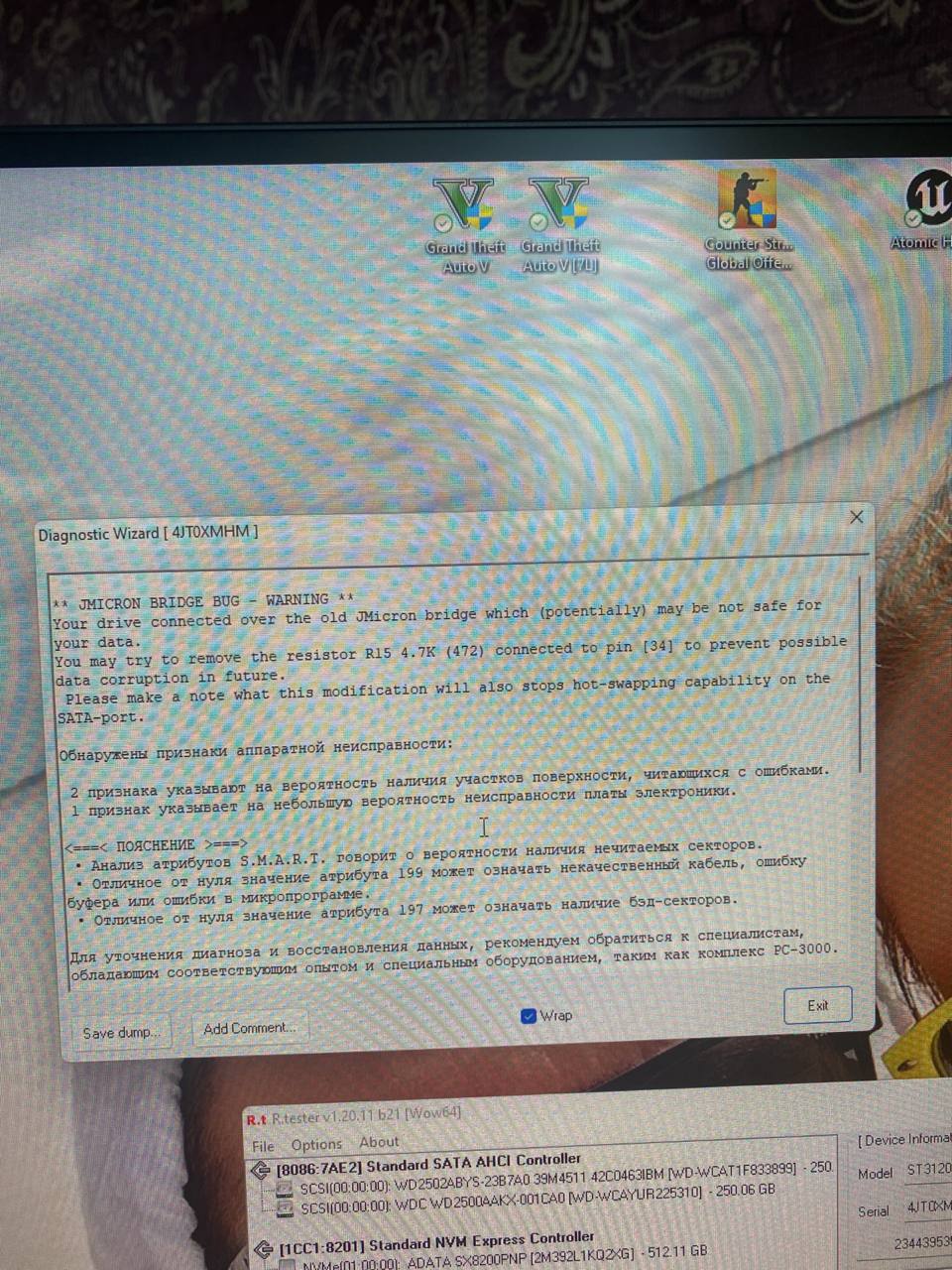

Подключил, он как raw определяет и только форматировать предлагает , а там файлы которые нужны
Пробовал через DMDE , но он не восстанавливает
R.tester ом продиагностируйте и напишите что он скажет
Questioner22

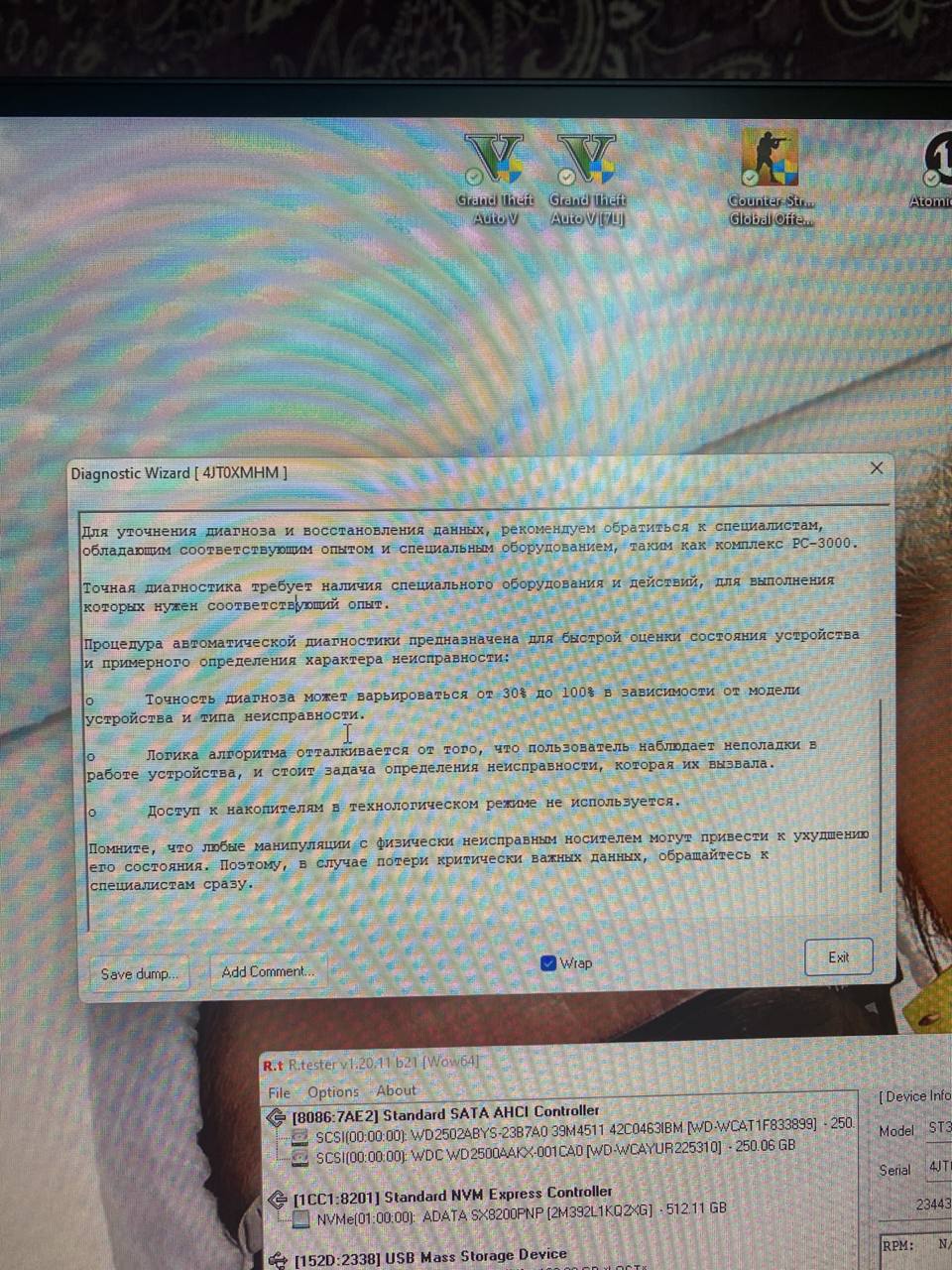

Ну в целом там все описано что за проблема, но конечно без оборудования точнее не сказать
Questioner22
Так я его запустить не смогу ?
Предполагаю что уже нет
