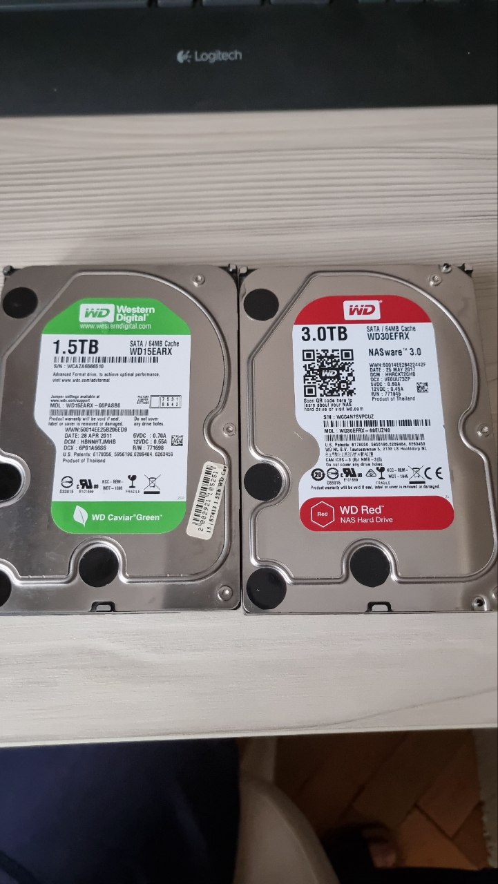

Возможно ли восстановление данных с HDD после неправильного подключения кабеля питания
27 января 2024 г.
Questioner894
Восстановление HDD
Red практически новый. Диски работали. Обновил начинку ПК, также заменил БП, но при этом кабели на питание SATA оставил от старого БП. ПК не стартовал, но после замени кабелей питания на родные от нового БП завелся. Причина - разная распиновка, вероятно и блок из-за короткого замыкания не позволял стартовать. После этого оба диска перестали раскручиваться и естественно не видны системой.
Здравствуйте. Да, как минимум сгорели платы но может и хуже если защита не справилась. Обычно для подобных дисков если головы живы то 9000-12000 работа. Если вышли из строя то 20000-30000 плюс подбор доноров. Точнее только после диагностики.
Questioner894
Тогда на диагностику?
Да, приносите. Сама диагностика всегда бесплатная
Questioner894
Хорошо
