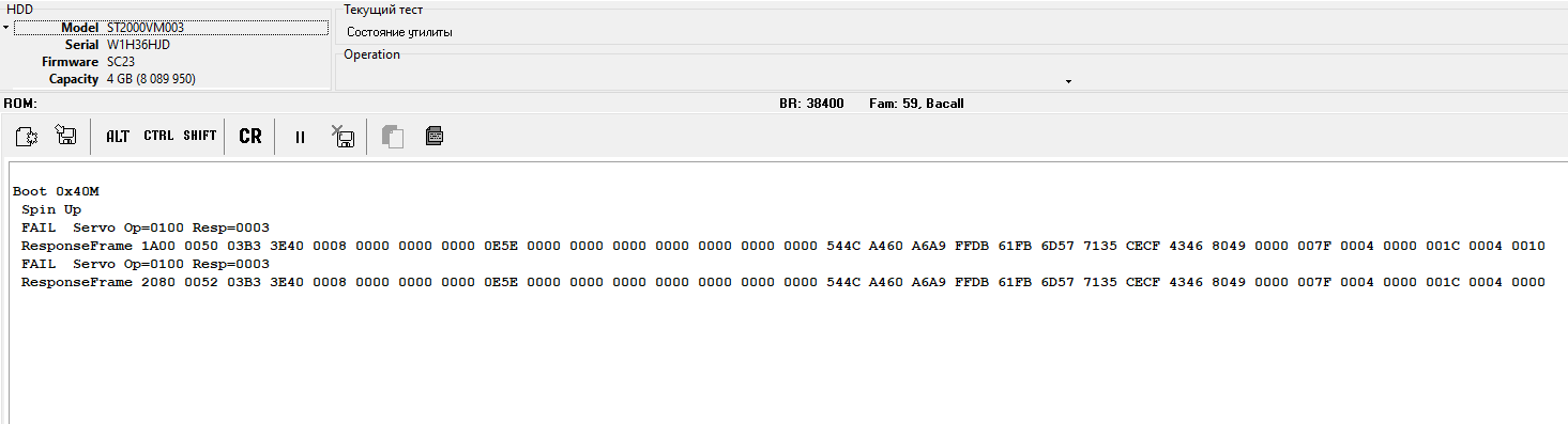

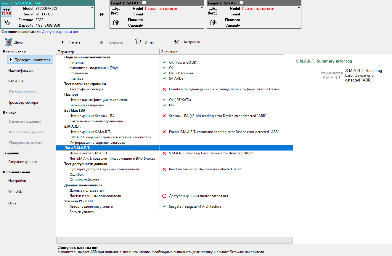

HDD seagate Model : ST2000VM003 Serial : W1H36HJD Firmware : SC23 Capacity : 4 GB (8 089 950)
паспорт определяется
но размер вместо 2 тб 4 гб

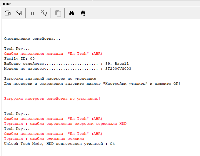

получить доступ к служебке не могу
работаю на PC 3000 Portable III
в терминал тоже не пускает
Подскажите, пожалуйста, что можно сделать с ним?

Здравствуйте. Скорее всего у него сломаны головы и есть запилы. Работать с запилами... в терминал что выдает при старте?
Ну вот же в терминале все видно... разбираться с головами и запилом... или передать тому кто в этом разбирается...я предполагаю что вы попытками до него достучаться тоже могли ему навредить
