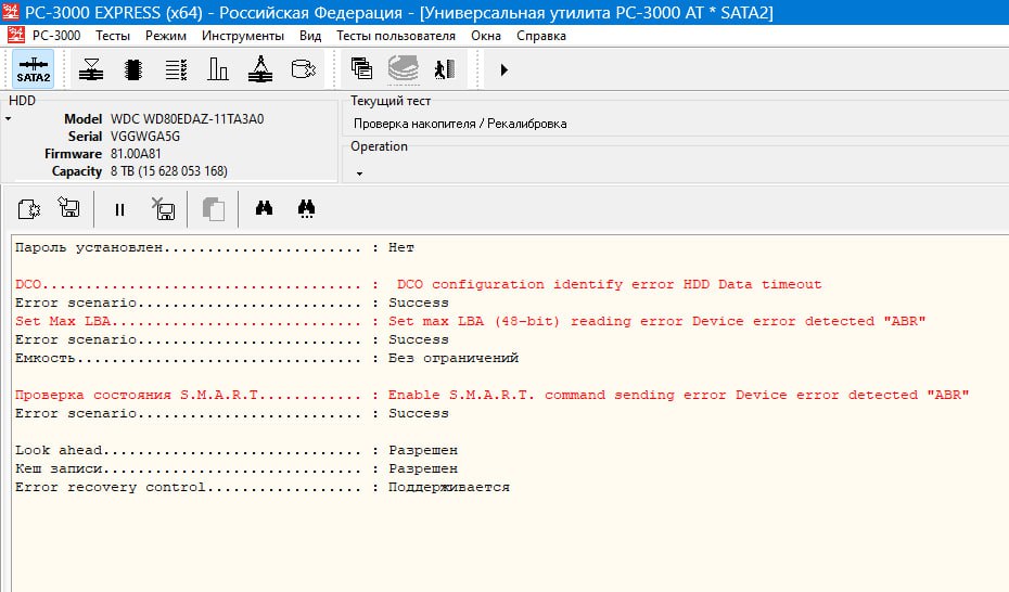

Model : WDC WD80EDAZ-11TA3A0 Serial : VGGWGA5G Firmware : 81.00A81 Capacity : 8 TB (15 628 053 168)
Пароль установлен....................... : Нет DCO..................................... : DCO configuration identify error HDD Data timeout Error scenario.......................... : Success Set Max LBA............................. : Set max LBA (48-bit) reading error Device error detected "ABR" Error scenario.......................... : Success Емкость................................. : Без ограничений Проверка состояния S.M.A.R.T............ : Enable S.M.A.R.T. command sending error Device error detected "ABR" Error scenario.......................... : Success Look ahead.............................. : Разрешен Кеш записи.............................. : Разрешен Error recovery control.................. : Поддерживается
головы сломаны, работа от 30000 до 150 000р по этим дискам\

диск не проходит тест голов , обычно запил или просто сломаны головы
