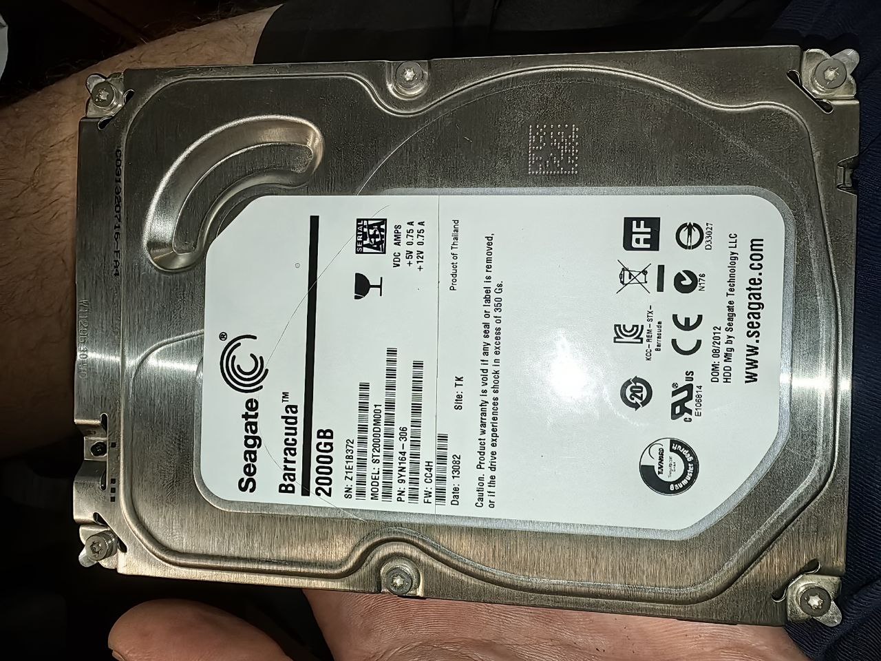

Hdd seagate barracuda перестал определяться в виндовс, имеется посторонний звук или скрежет. Поможете с восстановлением данных
4 октября 2024 г.
Questioner1687
Требуется помощь с восстановлением hdd.
Hdd seagate barracuda 2tb st2000dm001 перестал определяться в виндовс
Здравствуйте. Нужна диагностика.
Questioner1687
Имеется посторонний звук или скрежет. Где-то 11 раз как-будто пылается запуститься, затем отключается моторчик
Это плохо. Диск уже может пилить поверхность
Questioner1687
Гермоблок не вскрывал. Снимал только платку пластиком контакты чистил, были чуть окислены
Произошло все посте того как я вставил в пк ссд новый и хотел установить на него винду
Нужен полный осмотр специалистом. Если головы сломаны то от 30000+6000 работа. Чем больше диск уничтожил поверхности, тем меньше шансов и сложнее- дороже работа
Если диску более 5 лет то это уже нора для них
Норма
