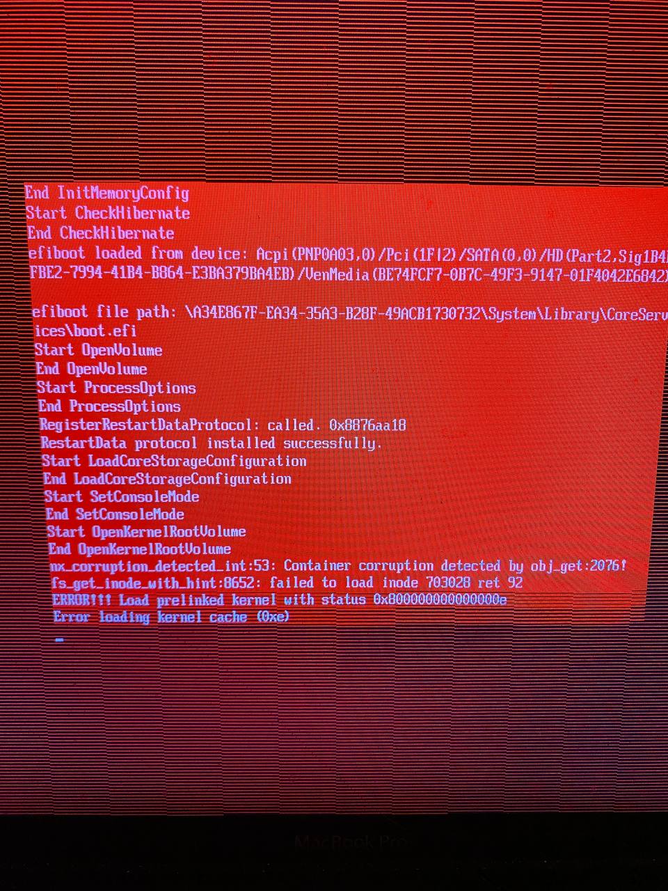

Добрый день. MacBook Pro а1286 2011 перестал загружать систему и уходил в ошибку + ОС High Sierra не грузилась. Отремонтировали отключением видеочипа аппаратно, но система так и не загрузилась. Диск ssd 240 гб. Видимо apfs система. Мастер не форматировал диск, но накатил на него новую ОС и по его утверждениям это не затронуло неработающую незапускающуюся систему. Проконсультировался с питерским офисом Лепрекон. Сказали написать вам и отправить диск сдеком, если примите. Есть ли шанс или из-за установки новой системы уже нет? Прикладываю видео в какой ситуации старая система (снято мастером) и фото ошибки, которая привела к началу ремонта
Здравствуйте. Из вашего обращения я не понял, что вам нужно? Восстановление данных? Каких именно? То, куда записаны новые данные уже не восстановится. Остальное можно пробовать восстановить, но частями. Часть структуры каталогов может быть потеряна. Какие именно данные вас интересуют?

Систму придется ставить заново. Пользовательские данные можно попробовать восстановить. Вероятно, потери будут. Насколько серьёзные потери - надо смотреть по результату работ. Присылайте к нам на диагностику. Например, через Леприкон. Или самостоятельно.

Тот факт, что мастера уже поставили свежую систему на этот же диск не отнимает надежду на возможность восстановления? Леприкон отправили к вам напрямую. Вы проводите диагностику, сообщаете мне сумму перед проведением работ. Так устроено? Т.е даже за безуспешную попытку я должен буду заплатить?
Вероятность полного восстановления уменьшается. Диагностика бесплатно, а далее по результатам диагностики. Платите только , если будете забирать результат.
