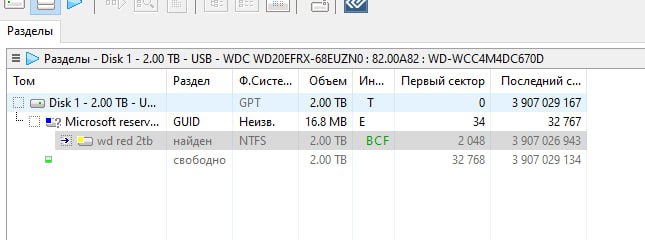

здравствуйте! ntfs. диск цепляется к ноуту через usb. без физических инцидентов. уже в привычке отключать через безлопастное отключение, но мог запарить. при очередном включении win10 предложил инициализировать диск. я это сделал :) потом одумался. заглянул через dmde-4-0-6-806-win64-gui. подозреваю, что чекдиск поправит. но данные терять очень не хочется - отключил и больше ничего не трогал. если нужна информация по контроллера оборудования, версиям драйверов и т.д. - могу достать.
Здравствуйте. Можете при помощи R.Saver попробовать восстановить. Но обязательно все что найдет надо сохранять на другой диск
Questioner268
имеет смысл предварительно сделать образ диска через акронис/парагон/етц?
если диск исправен то не обязательно, главное не писать ничего именно на этот диск

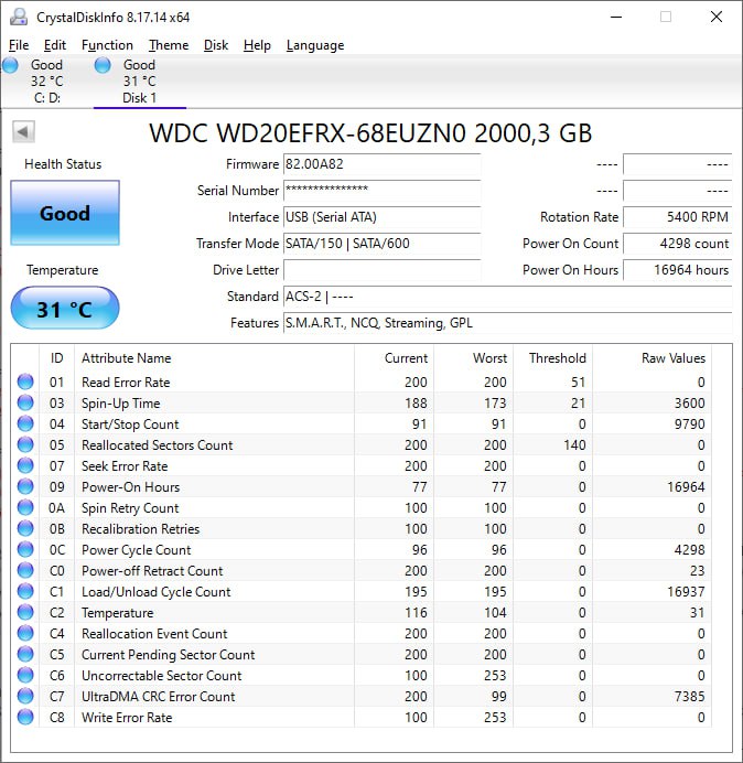

после всего - диску можно будет доверять в будущем? выглядит как софтверная проблема, а не физическая..
физически он не двигался уже больше месяца и десяток подключений.
если диск живой и ему менее 5 лет то почему нет
