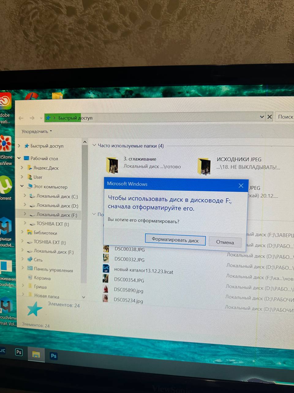

Случайно начала форматировать внешний HDD с RAW-фото и сразу отменила, теперь диск просит форматирование
22 декабря 2024 г.
Questioner1970

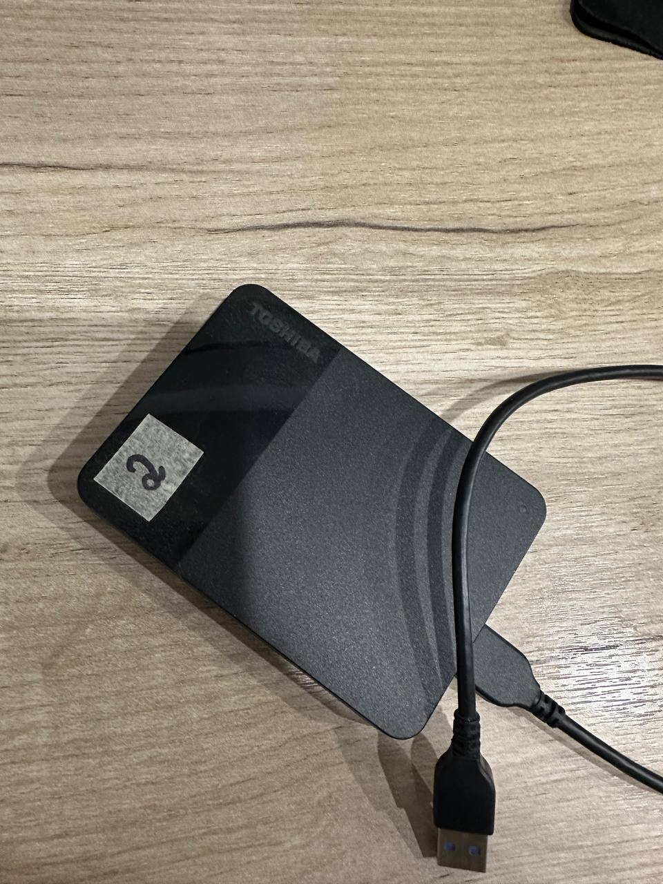

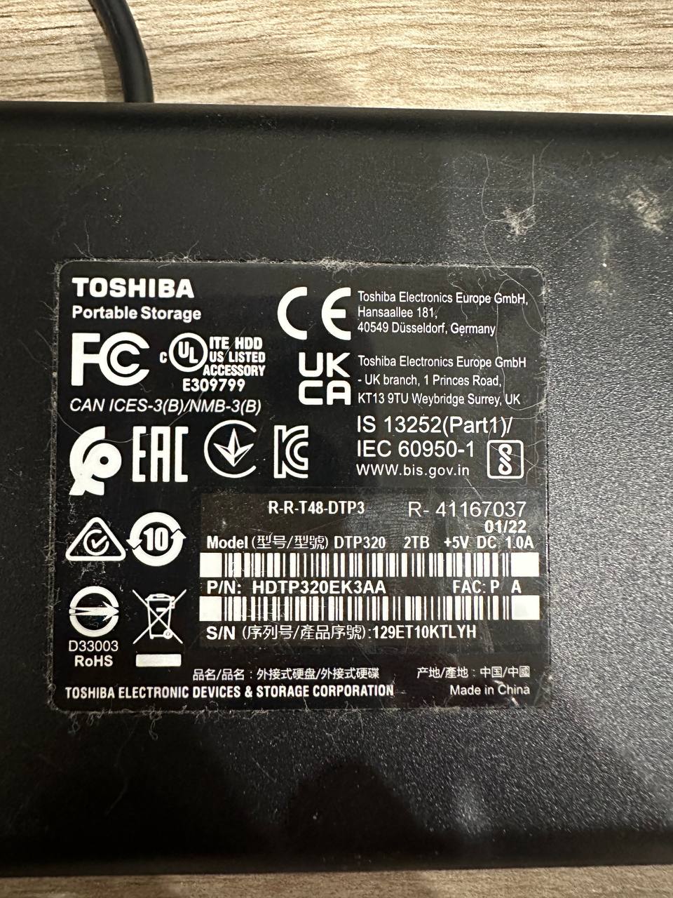

Здравствуйте, меня зовут ****, я фотограф 📸 Все мои фото в рав (arw) формате хранились на внешнем жестком диске. Я случайно нажала форматировать, но почти сразу нажала отмена. Теперь жиск просит отформатировать его. Скажите сможете ли вы восстановить данные? Диск на 2тр (тошиба) почти весь был занят…. Второй такой же диск у меня есть. Сколько эт стоит и какие сроки?
23 декабря 2024 г.
Збравствуйте. Скорее всего вы можете это сделать самостоятельно без нашей помощи при помощи программы R.Saver. Она есть на сайте, главное все что она найдет сохранять на другой диск, на этот пока вы не проверите восстановленые данные ничего сохранять нельзя
Добрый день. Вам уже ответили?
Questioner1970
Я боюсь сама что то сделать не так 😰
Сколько у вам это стоит ? Через эту программу?
Мы работаем на оборудовании, чаще всего 12000 р, но точнее только после диагностики.
Программа для тех кто ни в чем не разбирается. Хуже можно сделать только если будете форматировать и писать на этот же диск.
Questioner1970
А эту программу можно свободно скачать у вас?
Да.
Questioner1970
Спасибо! Попробую )))
