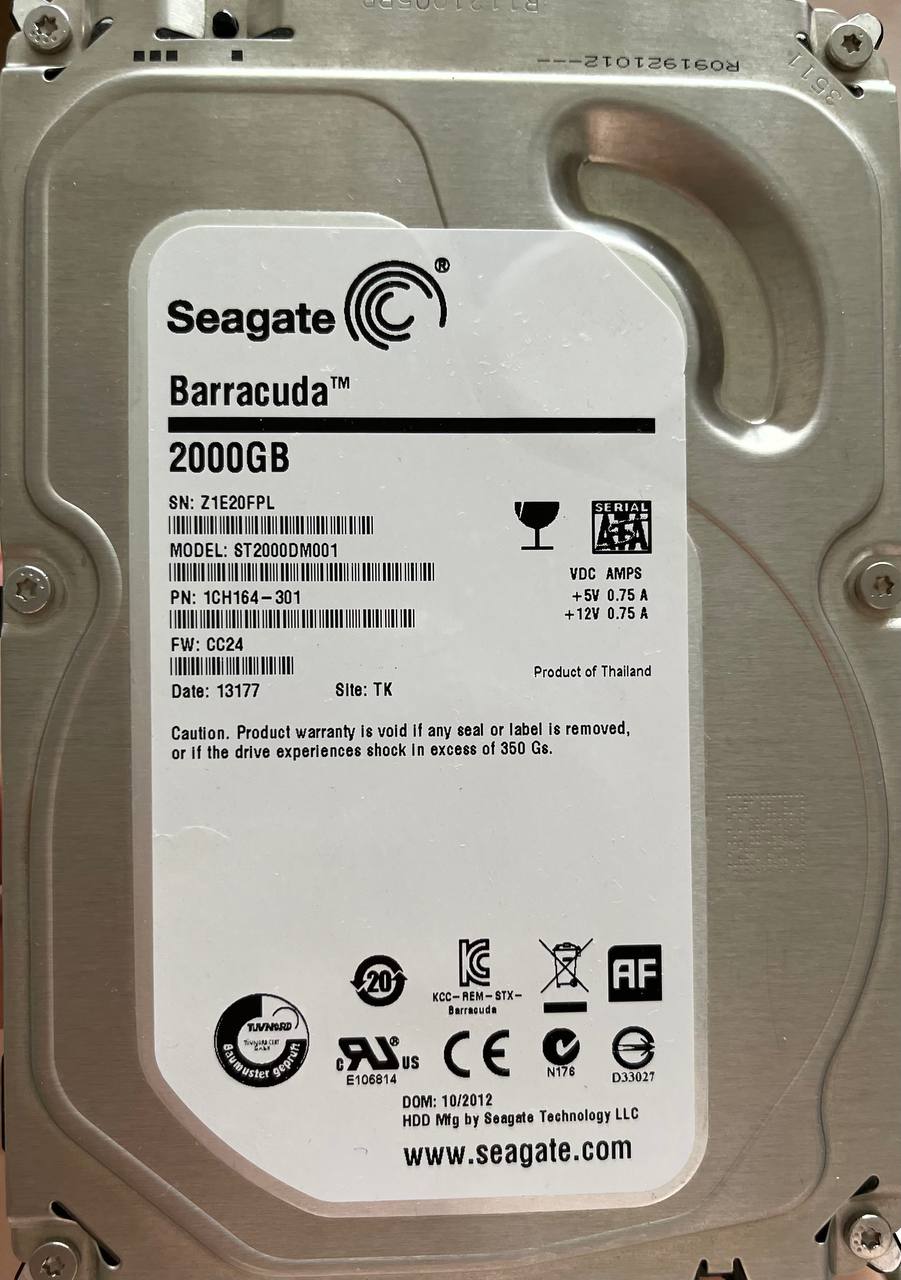

Добрый день! Подскажите пожалуйста, на этот жесткий диск, я могу поставить донор БМГ только с такого же или может подойти от другого с меньшей/большей памятью
Донор нужен с тем же типом голов. Посмотреть можно только на оборудовании.
Questioner262
Понял, спасибо
Но если у вас нет оборудования, опыта работы с запилами и царапинами, замена голов вам не поможет. Эти диски если уже стучат, почти всегда уже имеют механические царапины, за редким исключенинм
Questioner262
Грустно, принял, спасибо
Донор обычно подбирает сам специалист, кто делает заказ, во всяком случае у нас так. Клиент тоже может принести донор, но это имеет смысл только если донор - это диск купленный в один день с неисправным
