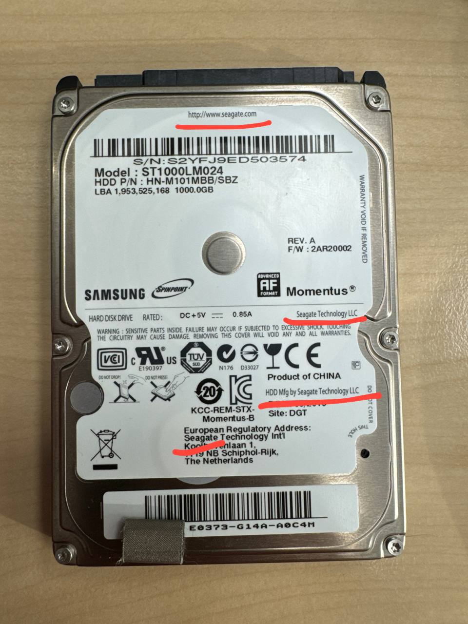

Жесткий диск при включении издает прерывистые писки, в пк не видится. Какой примерный ценник за восстановление данных

Вот такой диск
При включение приривистые писки
Поискав в интернете симптомы очень походы на проблему “муха CC”
Диск в разных пк не видится, на всех устройствах одно и тоже повидение
Уточните примерный ценник за восстановление данных
Мухи цц у самсунгов не было никогда))). Скорее всего залипание голов. Если головы живы то 12000-15000 работа. Если умерли то 25000-35000, но при условии если не поцарапали сильно поверхность. Тяжелые случаи дороже

Ну судя по маркировки это seagate )
Ок, по времени сколько примерно ?
Вы невнимательно читаете надписи
Время, стоимость и сложность работ можно понять только после диагностики. И то сроки только примерно. От1дня до недели простые случаи и не очень сложные. Сложные как повезет

Надпись сеагейт на нем встречается минимум 4 раза ) а Самсунг 1 ) ну и поиск по номеру модели говорит что это сеагейт
Сигейт выкупил компанию самсунг и какое то время продавал остатки их дисков.
