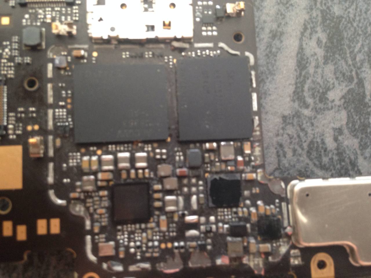

Возможно ли восстановить данные с флешки телефона h9t052acltmc? Стоит в телефоне Blackberry key one. Купался в стиралке порядка часа.

В самом телефоне.
Память emmc, справа на фото.
На вашем телефоне могло быть по умолчанию от производителя включено аппаратное шифрование. В этом случае ничего не получится. Если аппаратного шифрования не было, то шансы есть. В любом случае память нужно снимать и вычитывать. Если сама память осталась живая, то шансы есть. Стоимость работ составит 27000 р. Оплата по результату. Если после проведения работ вас устроит результат, то оплачиваете и забираете, если не устроит, то результат не забираете и ничего не оплачиваете. По времене - до 2-3 недель работы.

Да, я согласен. Главное, чтобы сама микросхема памяти была жива, ну и шифрование, конечно да, блекберри "повёрнуты" на защите.
