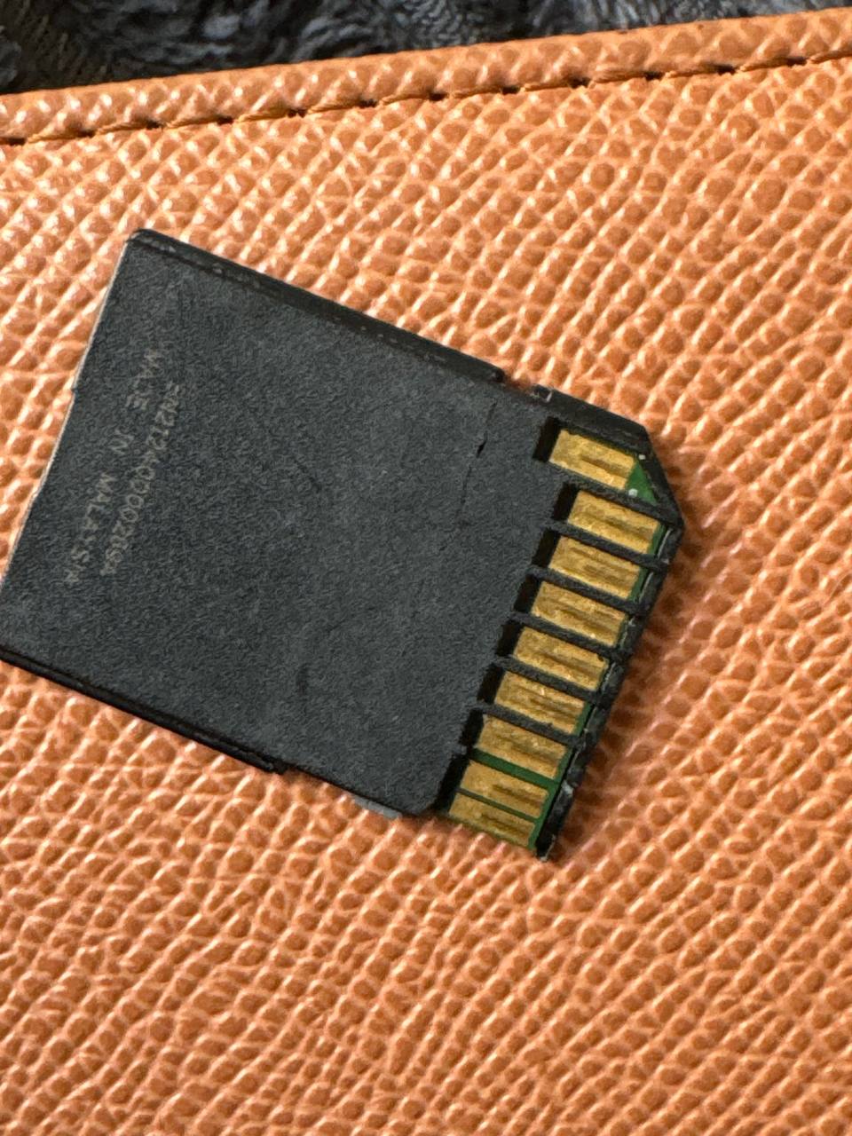

Добрый день . Подскажите пожалуйста можете ли вы помочь. Нужно отремонтировать карту с механическим повреждением корпуса. сама карта не так важна, очень важна информация и ее нужно достать. никакие устройства карту не видят. Буду ждать информацию , спасибо Если это возможно подскажите пожалуйста ,сколько это может стоить
Фотографии карты прилагаю
Здравствуйте. На фото плохо видны повреждения. Видно нечто вроде царапин на корпусе. На карте излом?
Questioner1224

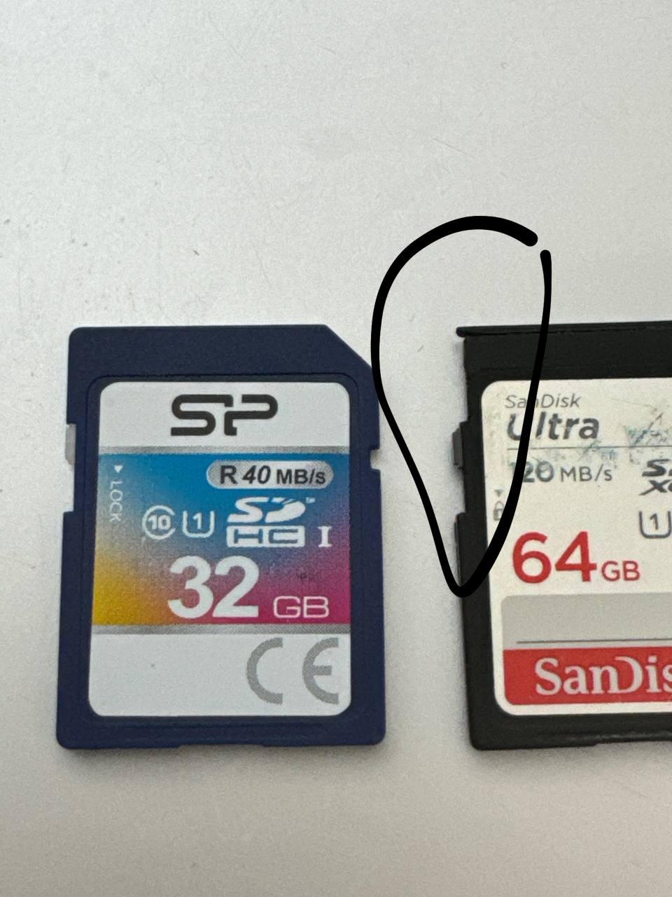

С обратной стороны небольшая трещина Сбоку откололся кусочек пластмассы позже смогу сфотографировать получше, но может быть вы сможете предварительно сориентировать
Если трещина и повреждения только пластмассового корпуса, то это не страшно. Если есть трещина керамической подложки кристаллов, то невосстановимо. В смысле данных.

Ответить точнее возможно только после осмотра у нас в офисе. Полагаю, нужно снимать пластиковую оболочку и смотреть внутреннности. Диагностика бесплатно, а далее по результатам диагностики

Привозите в офис. Снимем пластиковый корпус, посмотрим под микроскопом на внутренние повреждения.
