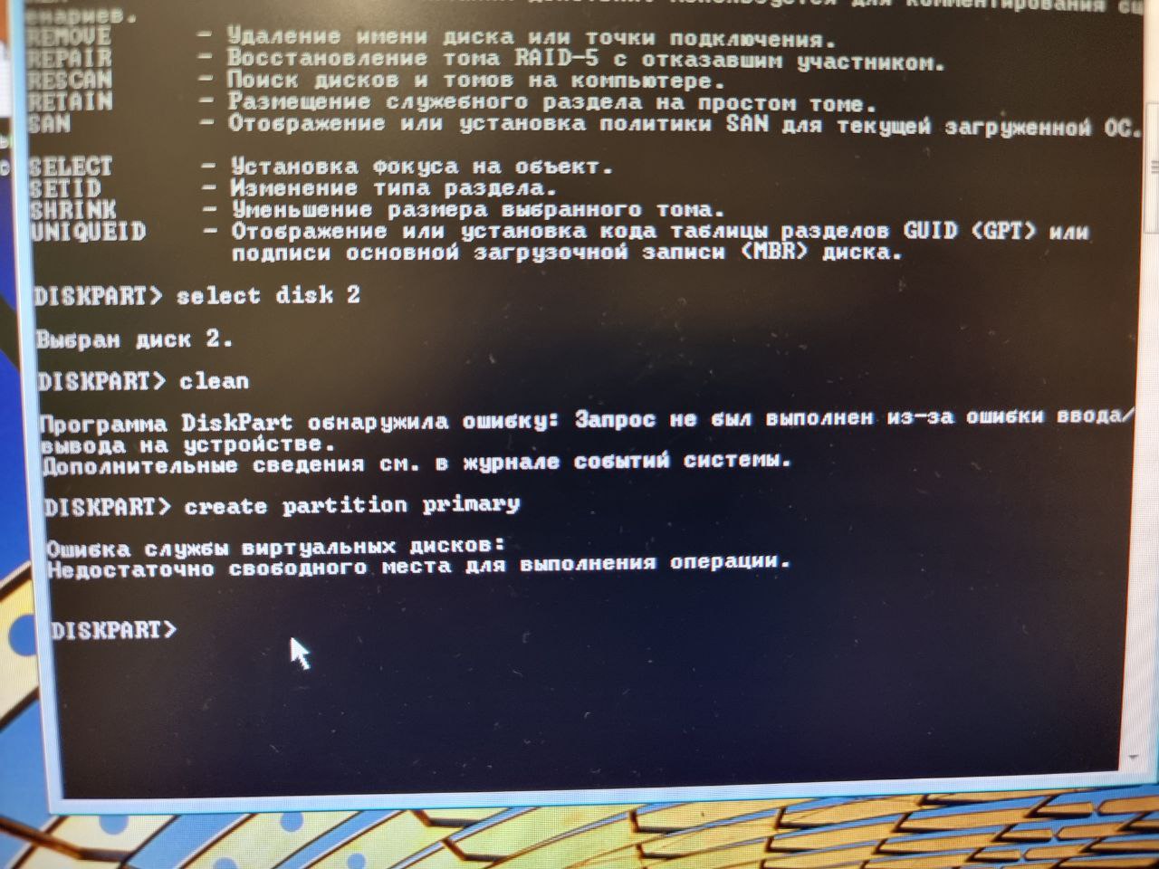

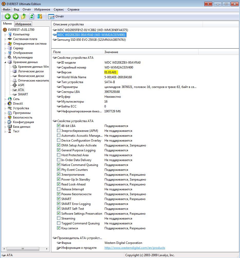

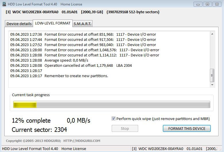

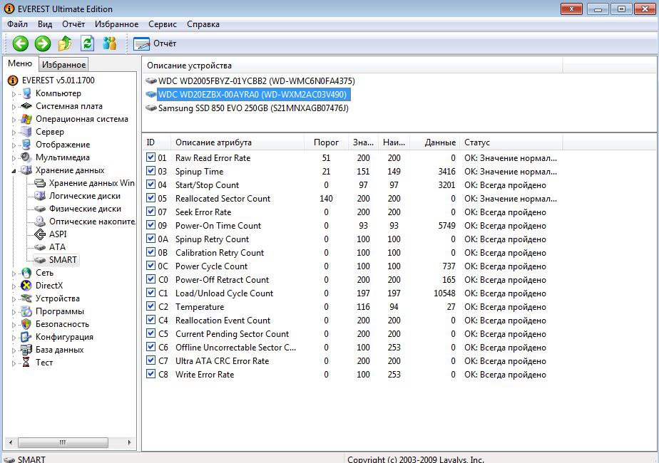

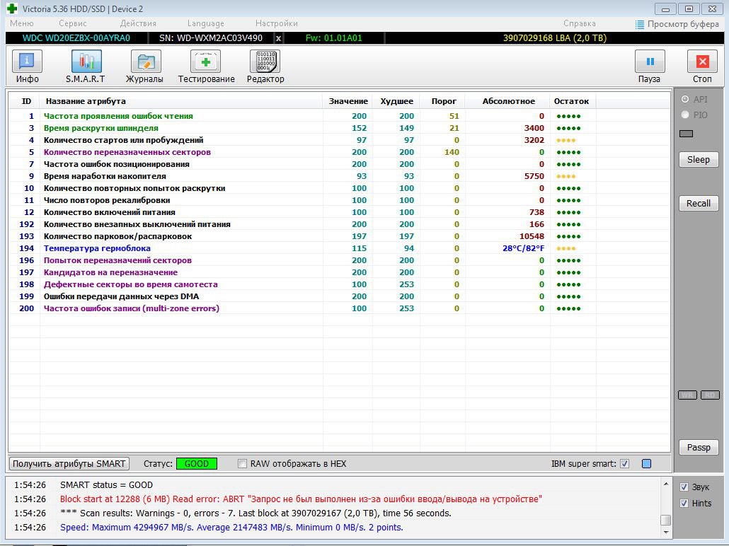

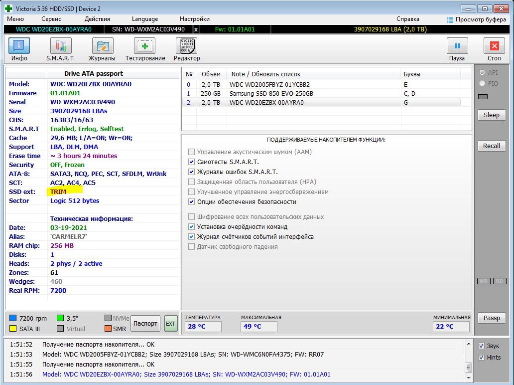

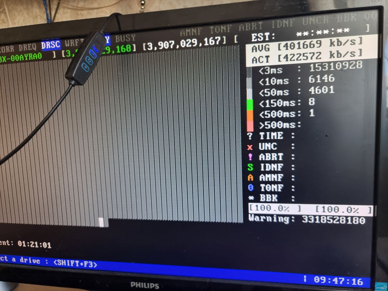

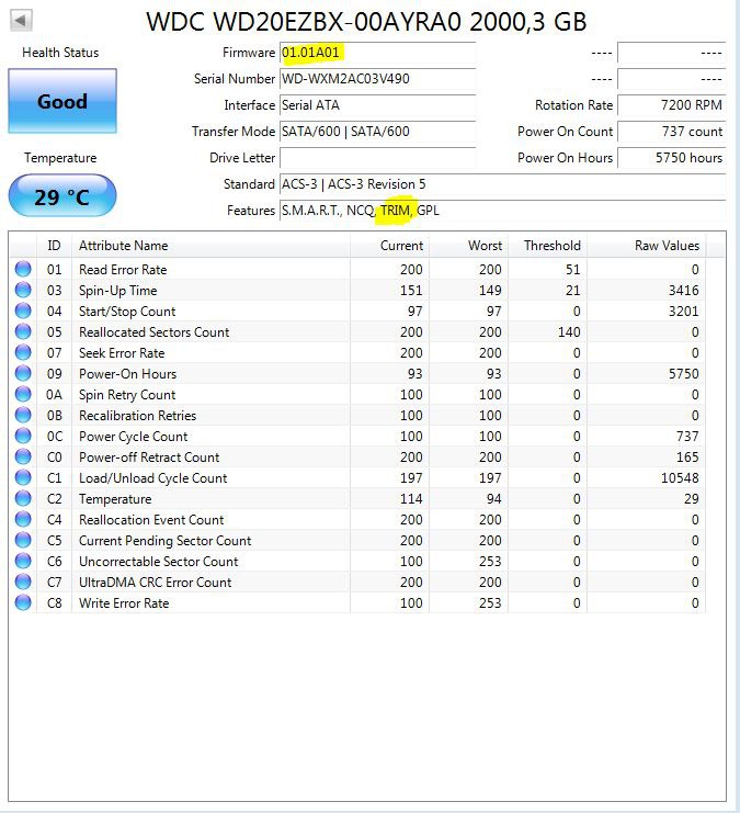

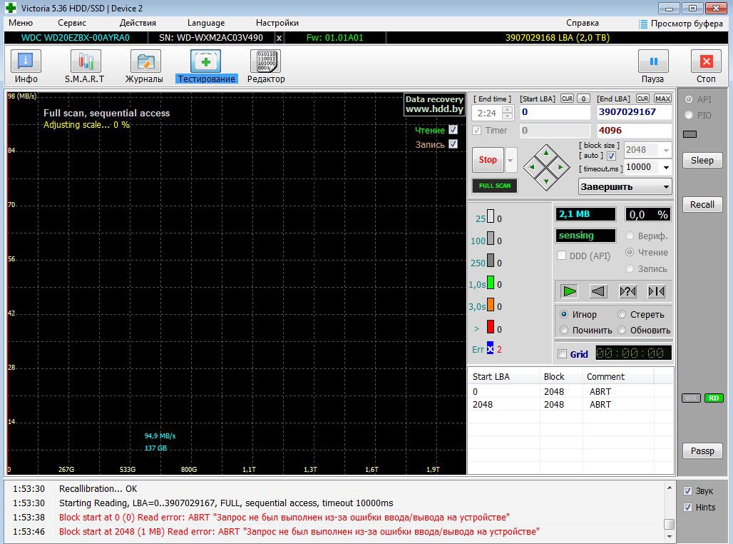

Попытаюсь описать свою проблему. У меня есть диск WD20EZBX-00AYRA0, FW:01.01A01. Паспорт читает, SMART читает - плохих секторов нет, >>> Тесты MHDD на чтение/ запись проходят хорошо <<, но в Windows тормозит и не позволяет ничего с собой делать. HDDLLF выдает ошибку 1117 (ошибка ввода-вывода). Victoria запускает сканирование и также выдает ошибку доступа. Acronis disk director пишет, что на диске нет свободного места. WDR, WDMarvell не работают с диском. Диск SMR думал сделать безопасное стирание при помощи TxBenCH, но это тоже не помогло, WD Data LifeGuard не работает. Что то можно сделать с этим жестким диском? Почему в системе все программы не могут получить к несу доступ или считают его переполненным, а mhdd тест проходит. Я буду очень благодарен вам за помощь.

С mhdd мимо биоса работает как то, а через биос рога.
починить это непросто. Он защищен от ремонта)
Questioner67
Это как так?
ну почти все новые диски сейчас с защитой от ремонта. закрыт доступ к технокомандам
Questioner67
Ааа вот почему с ним wdr и не хотела контачить.
помимо защиты - еще как бонус - аппаратное шифрование данных. Меняете плату - остаетесь без данных... не везде но на многих уже так

более того - именно подобные модели - откровенно низкого качества, чинить SMR диски вд - просто нет смысла.
без спец ПО и методов разлочки с ним ничего не сделать.

у вас явно проблема с поверхностью или одна головка перестала читать
Questioner67
Это как вы так поняли?
Mhdd ?
это предположение

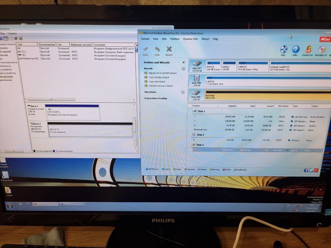

вот еще что... перед всеми тестами необходимо в диспетчере устройств удалить раздел, но судя по вашим фото раздела там нет...
Questioner67
По поводу разделов там вообще не понятно не смотря на то что я затёр его на 2 раза mhdd он в системе периодически появлялся и просил его отформатить, что само сабой было без результатно.

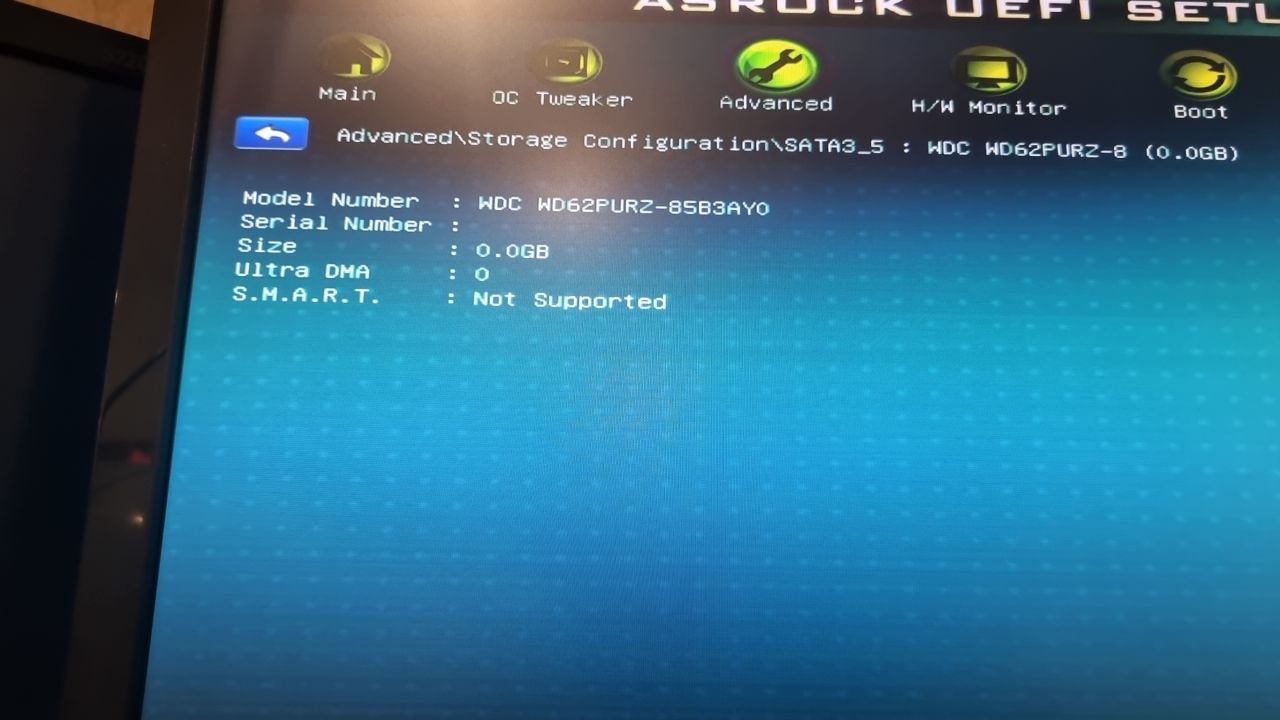

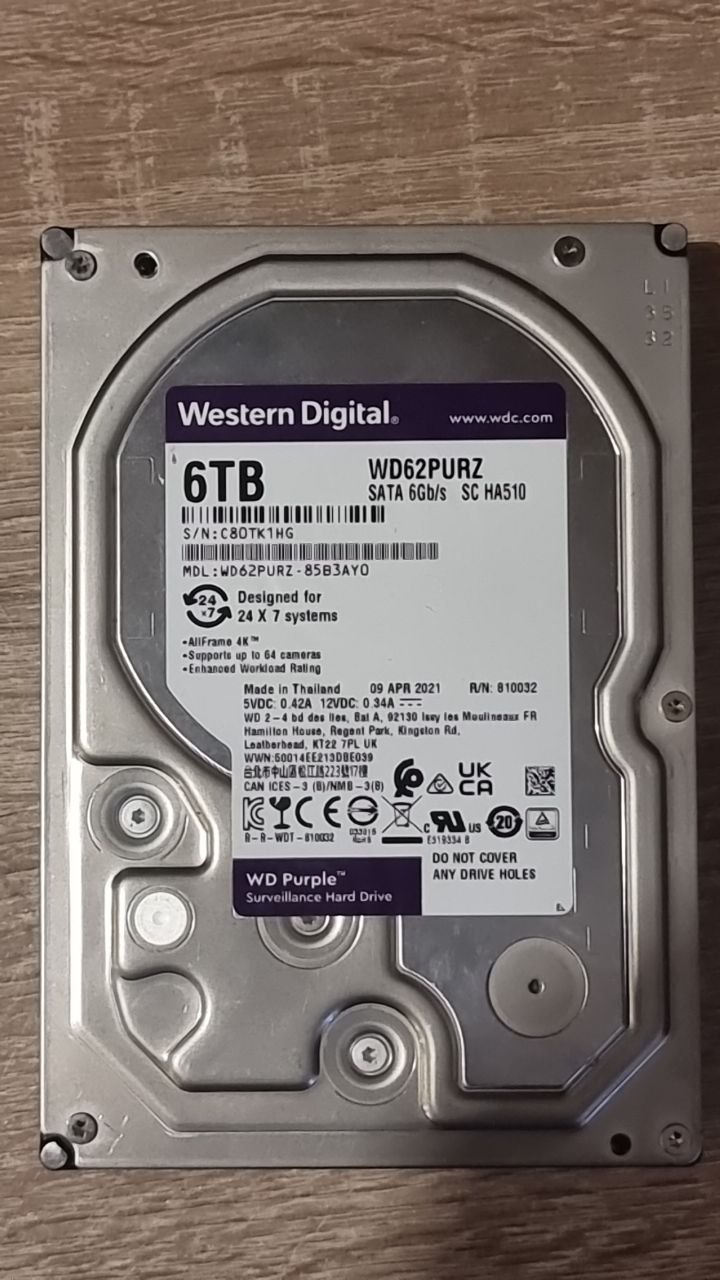

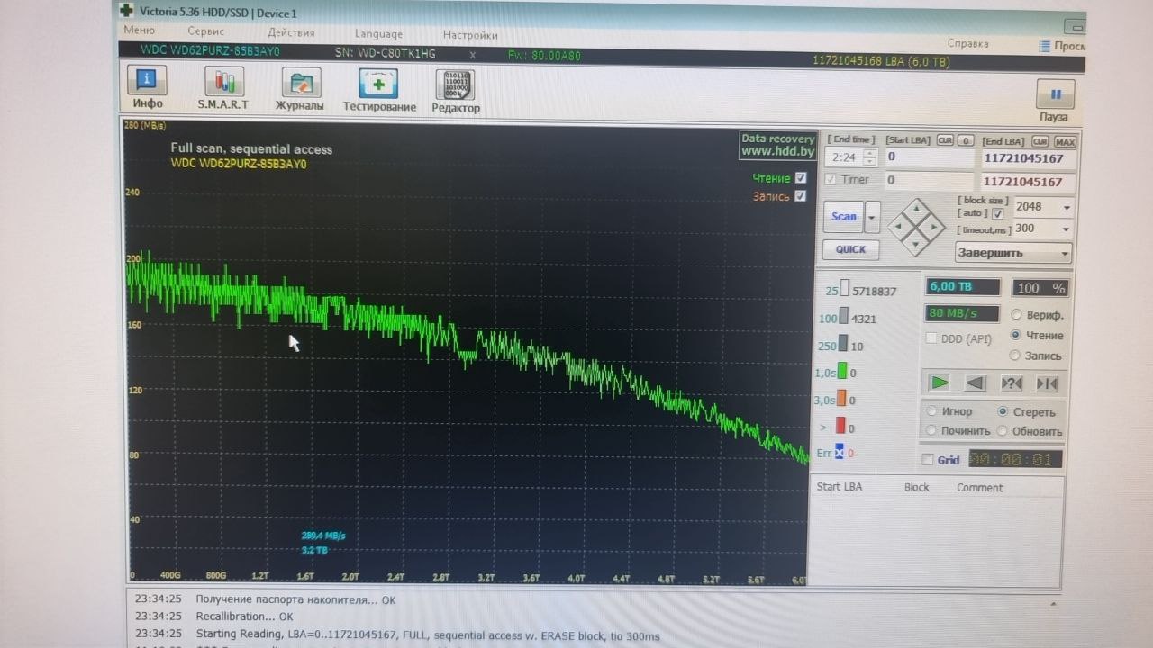

Ясно. По поводу 6тб wd тоже бред какойто. Хард с не большой наработкой 3к часов бэдов нет, тест виктории прошёл и помер. В биосе видно но стартовать он не хочет от слова совсем. Тоесть не запускает мотор вообще.
головы могли умереть, если диск не проходит тест голов, то даже не раскрутится
но могла и плата умереть
Questioner67
В биосе определяется, плата живая наверно всётаки. Или по разному умирать может?
Вот так как то😒
Чаще всего плата живая, но мне один попался где плата была неисправна, поэтому без проверки не сказать.
