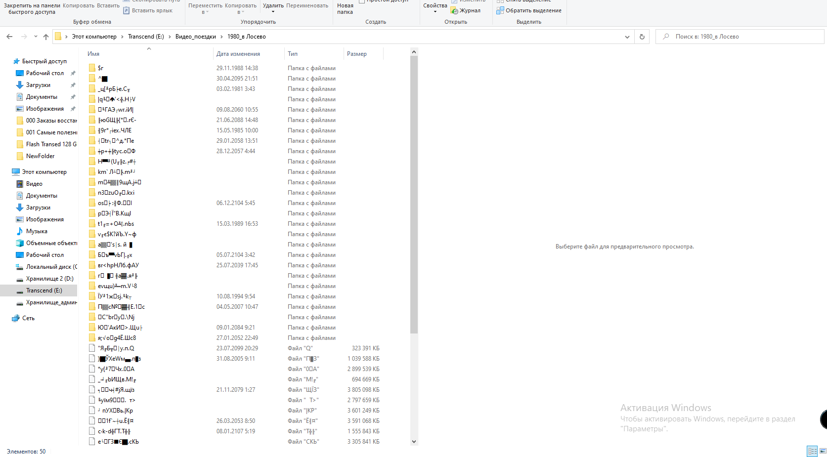

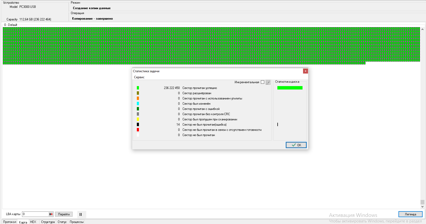

Вычитал все сектора с помощью PC-3000 Portable III, работаю с копией диска
Про переходе к просмотру файловой системы
показывает первоначальное дерево, а дальше в дочерних каталогах начинается полная билеберда папки файлы имеющие названия в виде непонятных наборов символов

Здравствуйте. Ваши каталоги в корне сдвинуты. Какова история этой флэшки?

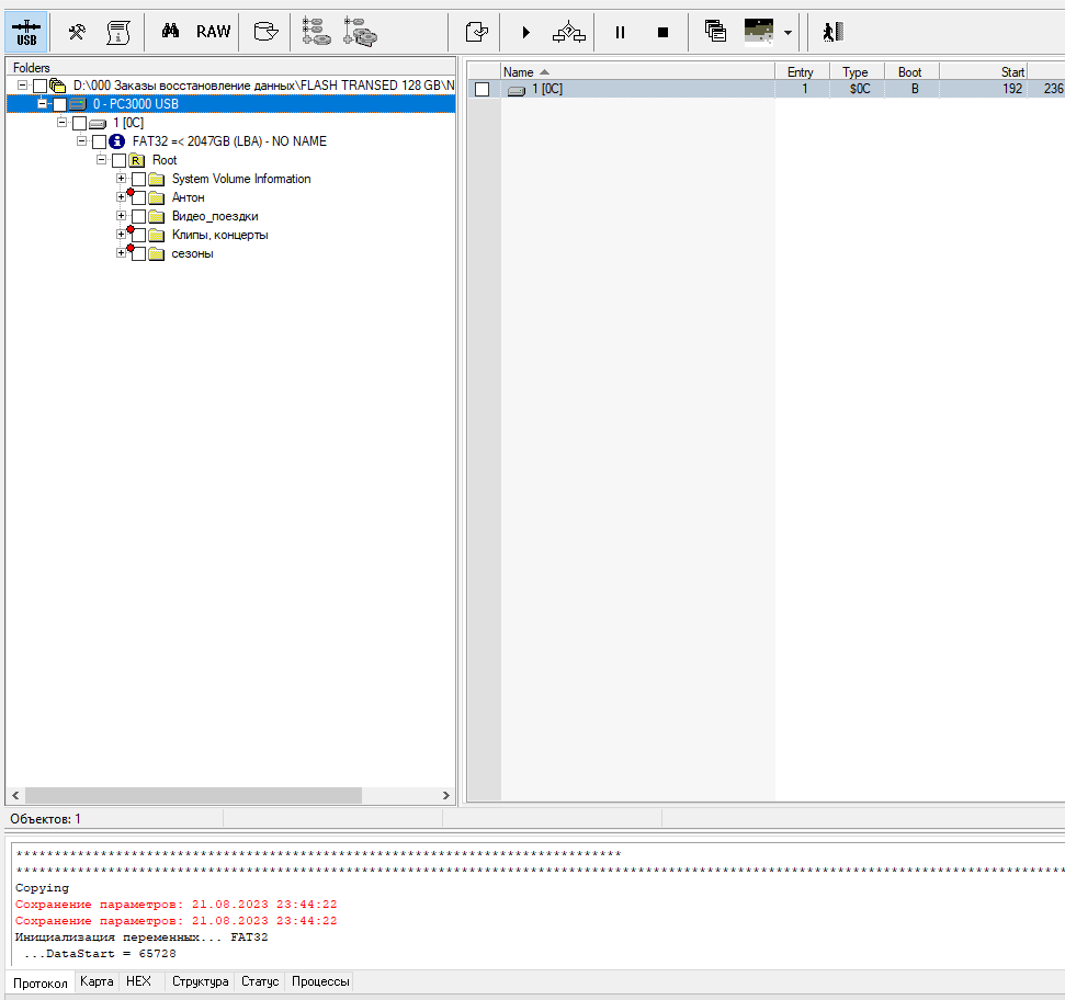

Просмотрите внимательно таблицы FAT Нет ли там сдвигов. Поищите заголовки файлов внутри секторов, а не только вначале... Варианты есть.
Глазами
Нужно смотреть заголовки и FAT
Если черновое не находит JPG , то либо не видит, либо их там нет. Если не видит, то они не находятся вначале сектора или с мусором. Тут лучше глазами. Особенно FAT Тут структура стандартная...
