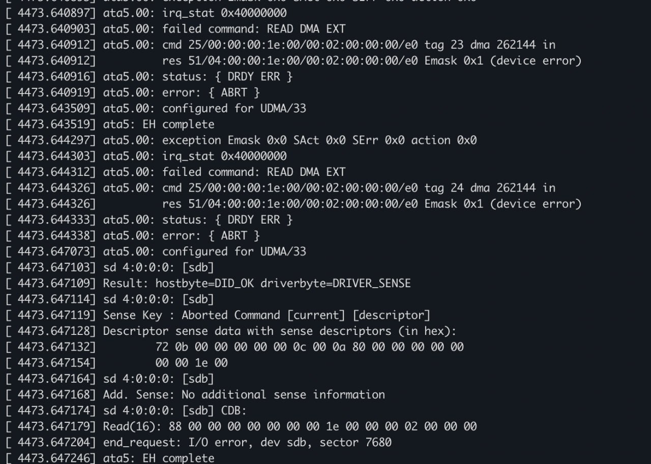

SATA SSD не монтируется, при попытке чтения много IO err

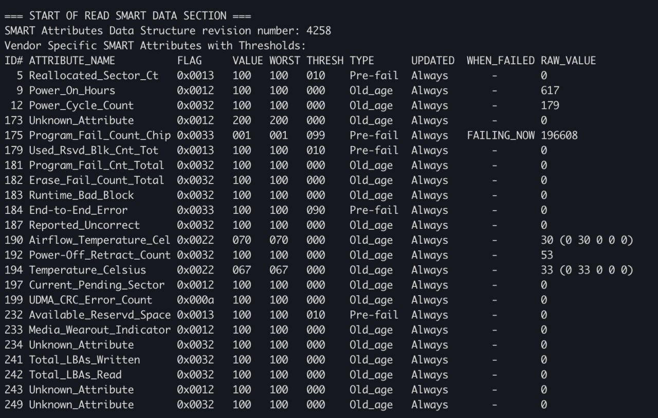

Модель диска:
=== START OF INFORMATION SECTION ===
Device Model:     TOSHIBA KHK61RSE7T68
Serial Number:    493S100OTUNQ
LU WWN Device Id: 5 8ce38e b110e6853
Firmware Version: 1DET6102
User Capacity:    7,681,501,126,656 bytes [7.68 TB]
Sector Sizes:     512 bytes logical, 4096 bytes physical
Rotation Rate:    Solid State Device
Device is:        Not in smartctl database [for details use: -P showall]
ATA Version is:   ACS-3 (minor revision not indicated)
SATA Version is:  SATA >3.1, 6.0 Gb/s (current: 1.5 Gb/s)
Local Time is:    Mon Dec 25 17:39:36 2023 MSK
SMART support is: Available - device has SMART capability.
SMART support is: Enabled
Могли бы подсказать реально ли восстановить данные с этого SSD?

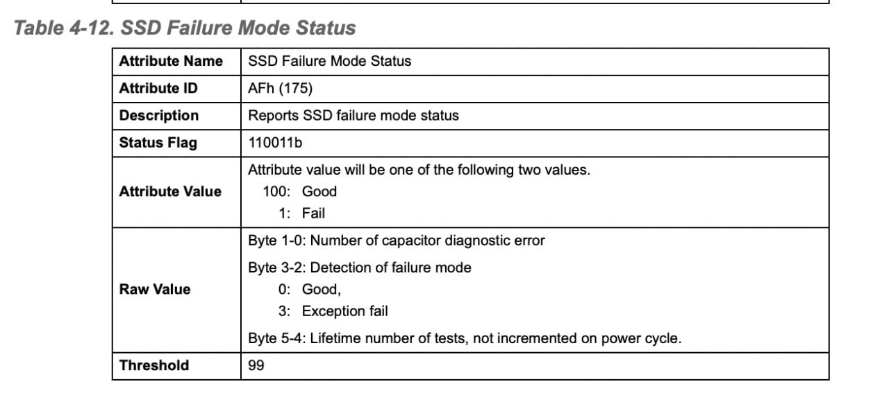

здесь основная проблема в том что нанд не хочет читаться. Причина как я думаю в этом:
175 Program_Fail_Count_Chip 0x0033   001   001   099    Pre-fail  Always   FAILING_NOW 196608
Даташит на этот диск гласит по 175 атрибуту вот это
Здравствуйте. Без диагностики только по показаниям смарта ответить на вопрос о возможности восстановления данных не представляется возможным. Судя по вашему описанию, в памяти поя вилось много нестабильно читаемых ячеек памяти. Чтобы сказать точнее, вам нужно привезти ваш ссд к нам в офис на диагностику.
