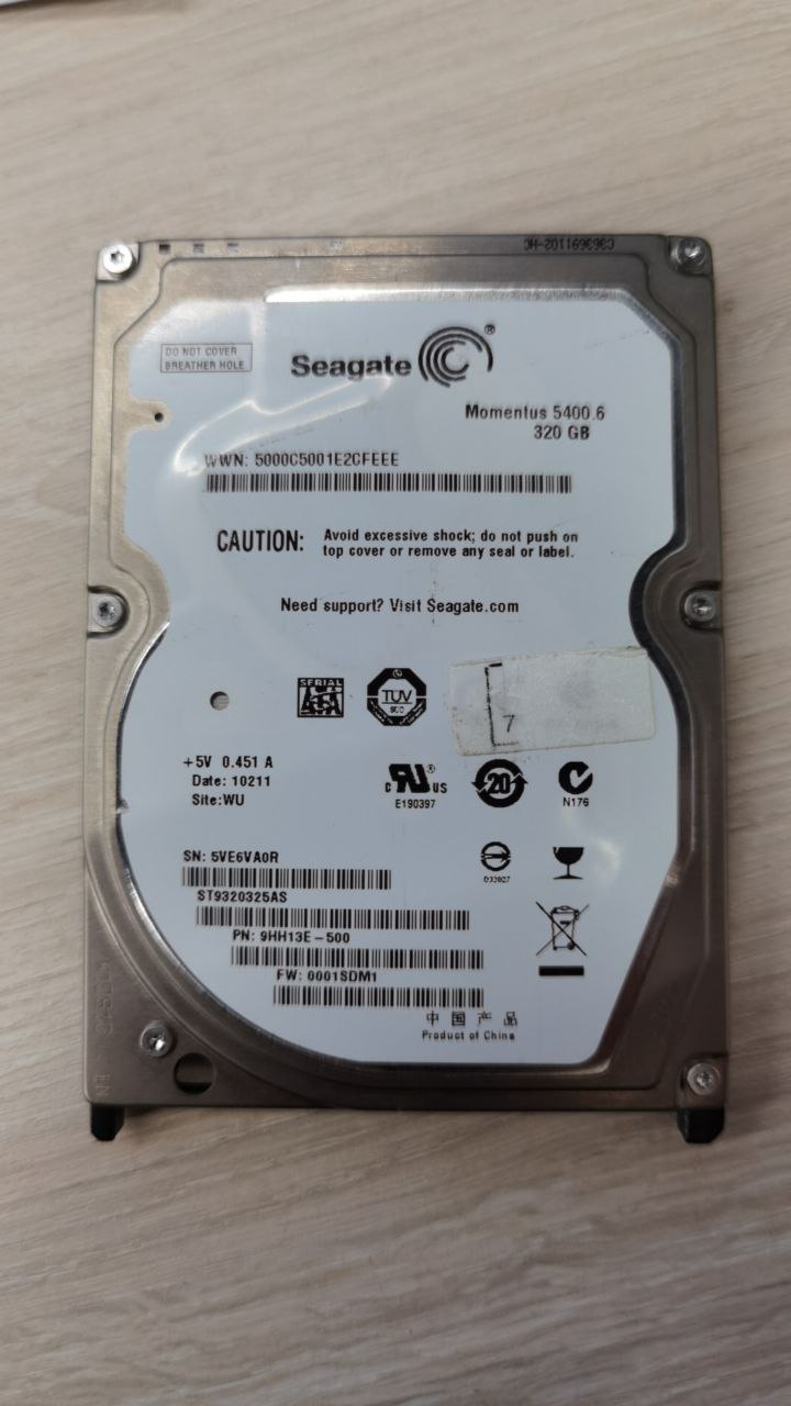

Скопировать данные с жёсткого диска. Ранее жёсткий диск работал, но в виду обстоятельств была снята плата контроллера, возможности поставить её обратно нет... Диск ранее работал...
Если нет родной платы то это печальная история. Методики подбора индивидуальных параметров есть но они долгие и дорогие. Готовы отдать 500 000р за восстановление и ждать полгода и более?

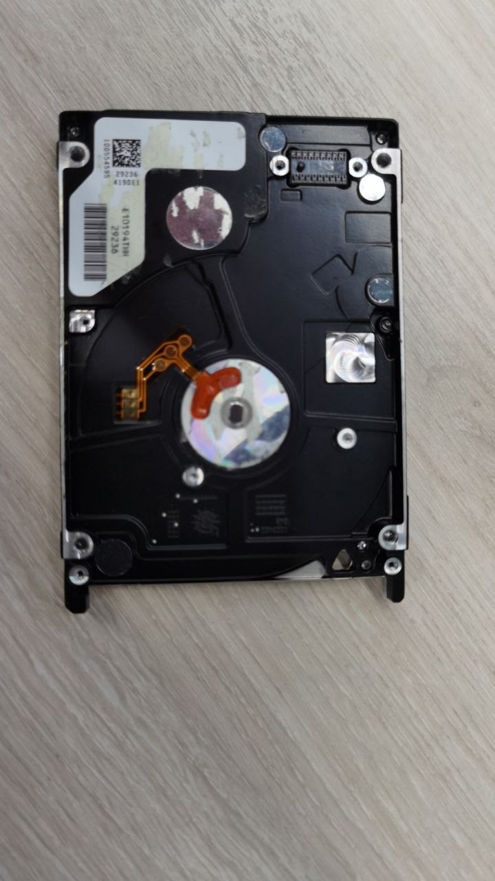

Если просто поменять то диск работать не будет полноценно. Просто будет крутиться и может даже паспорт покажет
Если диск был такой же модели как у вас на фото - он не должен заработать. Пока ни одного пруфа не было. Для более старых моделей может быть
Questioner2800
Такой же фирмы... Жёсткий диск 2008 или 2008 года года выпуска...
У фирмы много поколений дисков. В 2008 году не производили 5400.6 и вы точно с этого диска платой не завели бы предыдущие поколения
Вы говорили есть мертвая плата - может она и есть родная?
Questioner2800
Нет, она не родная...
Фото пришлите
Questioner2800
Фото платы сейчас не мигу прислать...
Не могу...
Только ближе к вечеру...
Как удобно
Проверить родная она или нет мы сможем га оборудовании. Если же плат несколько - пришлите вмех фото - я скажу какие могут быть полезны.
