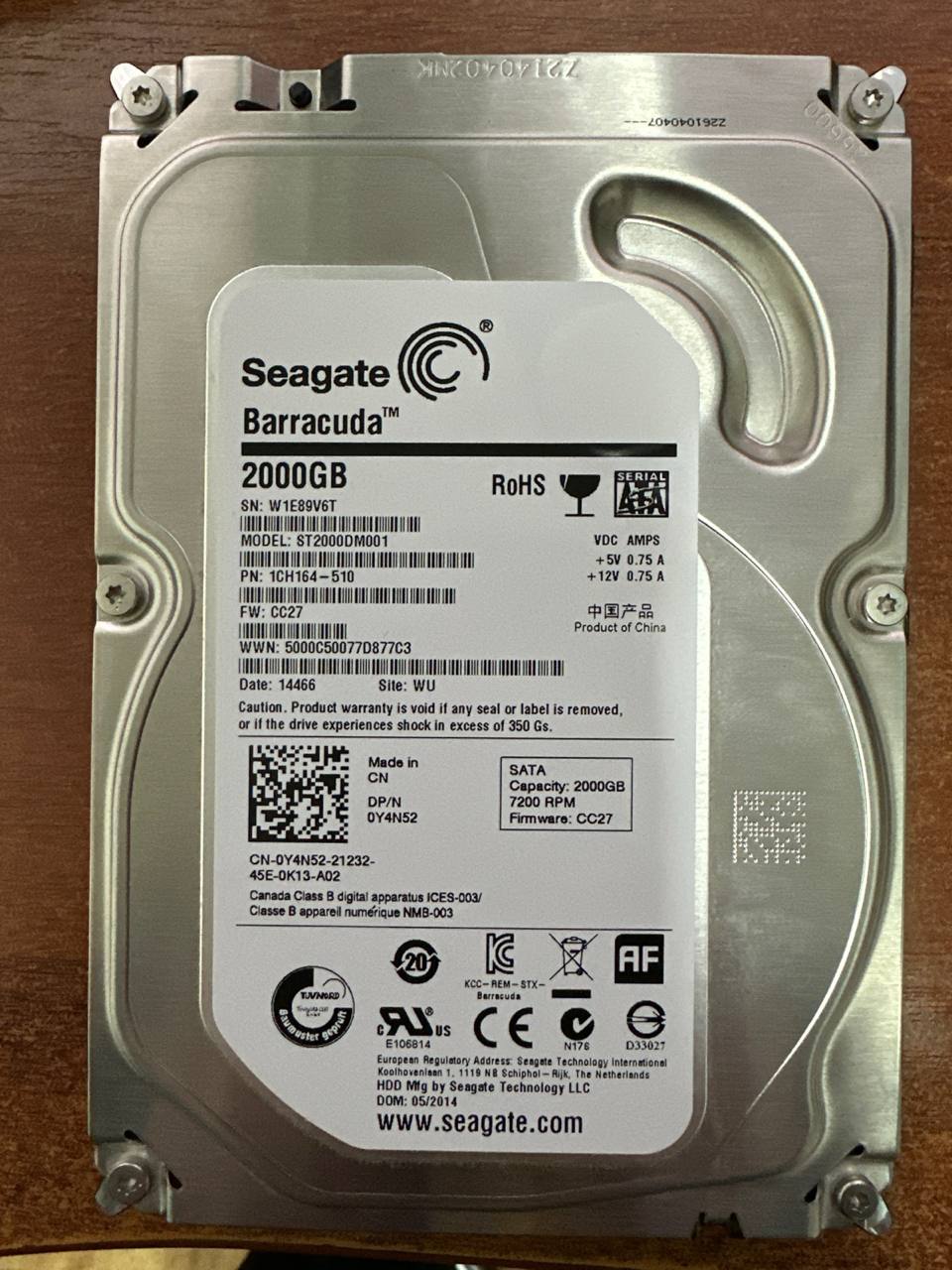

Восстановить данные с HDD. Диск не определяется
1 июля 2025 г.
Questioner2530
Здравствуйте. Мы на этом специализируемся но чтобы что то сказать не глядя нужно больше деталей
Questioner2530
Не стучит?
Questioner2530
Не стучит, Вроде заводится, но комп зависает при инициализации, а если не зависает, то диск не виден в биосе

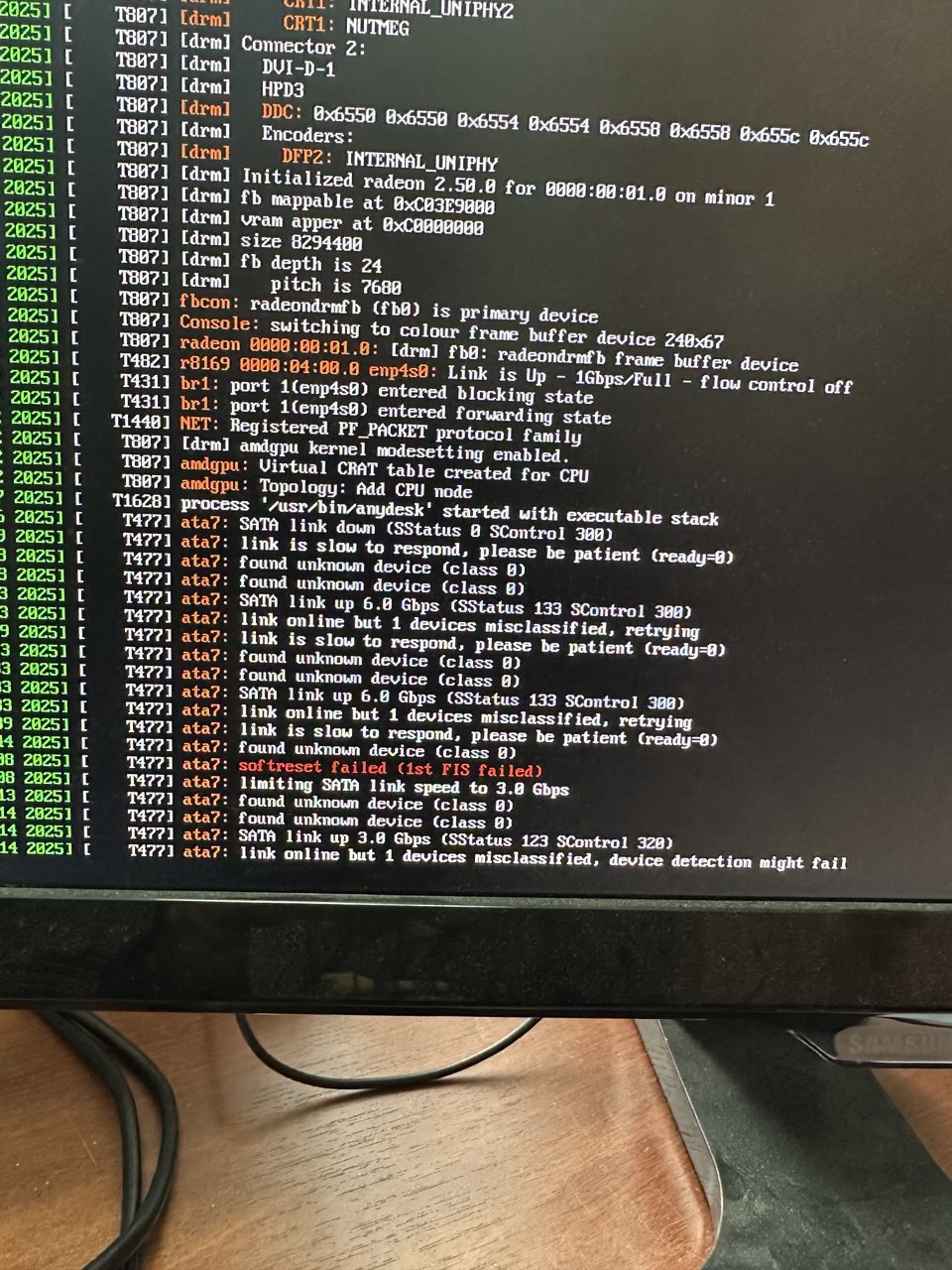

Вот что говорит dmesg в Linux если его подключить

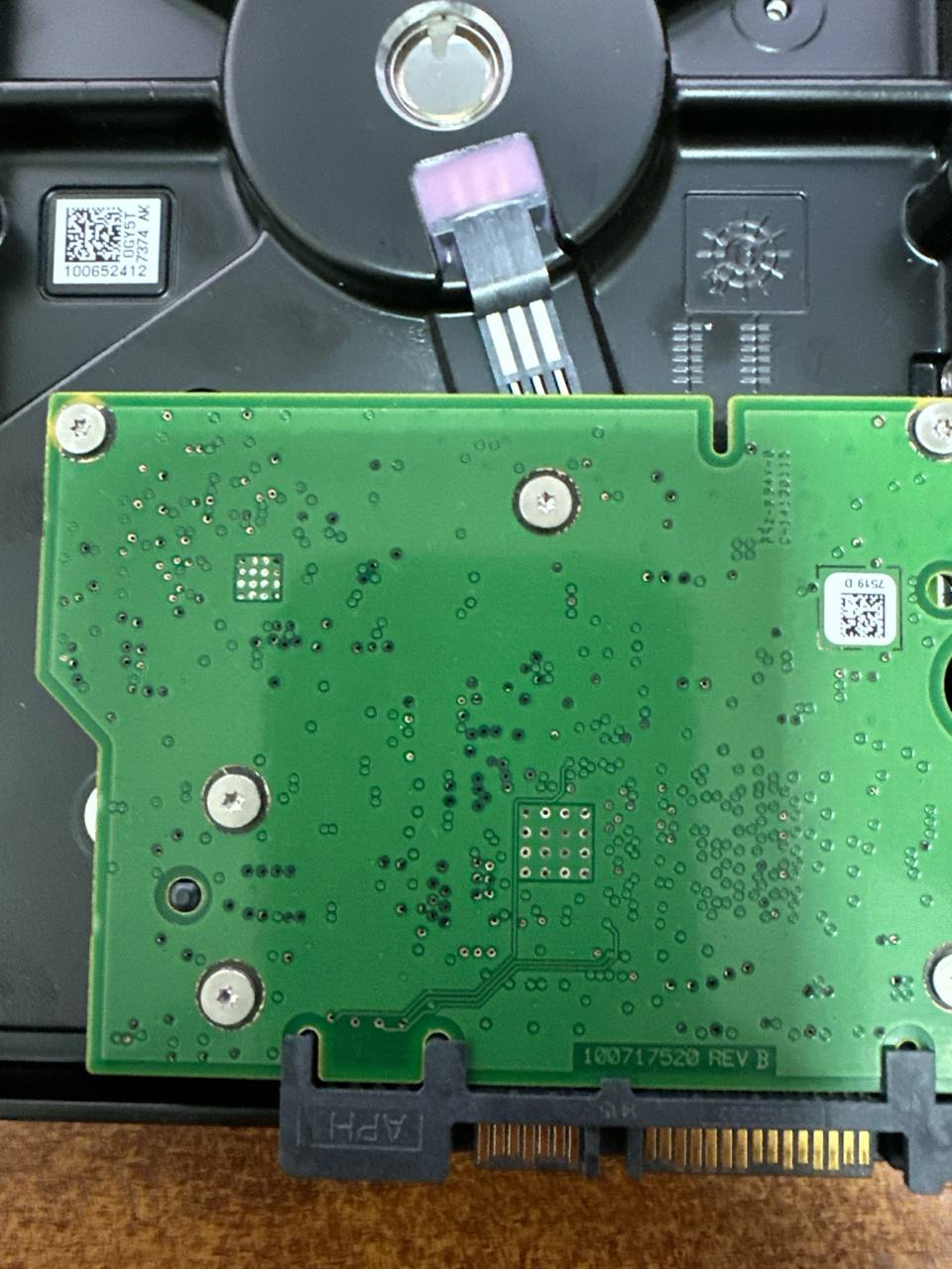

Скорее всего варианта 2-3 . 1- появились дефекты на поверхности и их уже много. 2- деградировала одна из голов но еще как то читает, 3 - одна из голов уже ничего не читает но диск ее еще как то видит. Диапазон цен на такую работу в зависимости от сложности чаще всего от 15000 до 30000-40000
