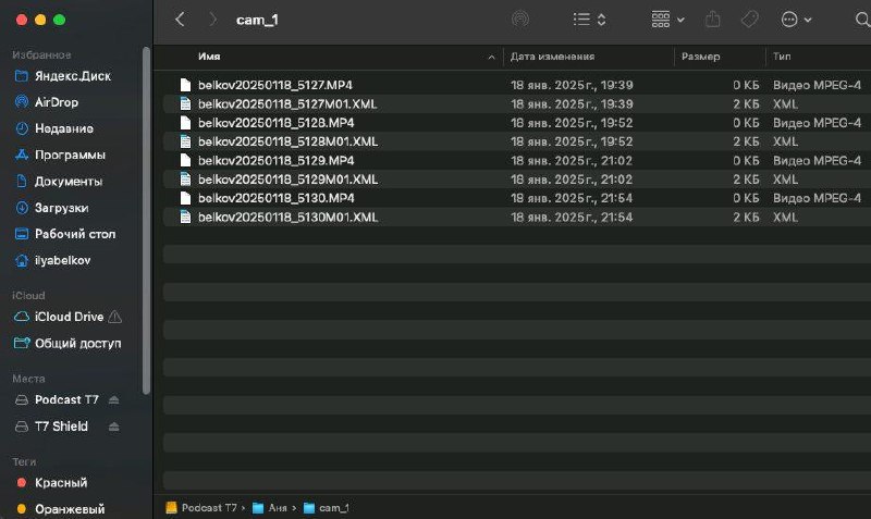

Часть файлов на внешнем ssd samsung t7 весят 0гб. Есть ли возможность их восстановить и сколько это будет стоить
Добрый день, у меня такая ситуация, что то случилось с частью файлов на внешнем ssd samsung t7 и они теперь весят 0гб, хотя еще вчера с ними все было в порядке. Скажите пожалуйста, есть ли возможность их восстановить и сколько это будет стоить ?
Здравствуйте. Только с частью файлов? Или со всеми? Какие-то файлы открываются? Копируются?
часть файлов в порядке, открываются, копируются и переносятся, но файлы с последней съемки в конкретной папке весят теперь 0
из 4тб потерялось где то 400гб
ssd новый на гарантии, физических воздействий не было
Добрый день. Я так понимаю файловая система exFat и работаете под МакОС ?
верно
шансов на восстановление крайне мало, но посмотреть стоит, привозите на диагностику
проблема в том что это на мак ос произошло ?
да, есть там такая история, мак почему-то стал так работать с ехфат, что убивает данные
да я понимаю о чем речь, делали такое уже
но шанс есть?
был бы жесткий диск классический, я бы сказал что точно сделаем, а тут ссд, надо смотреть, шансы есть
