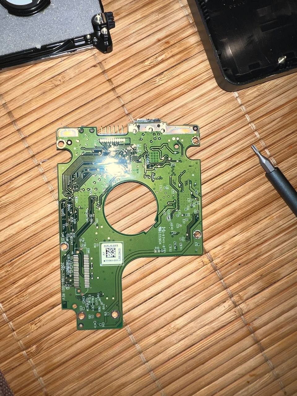

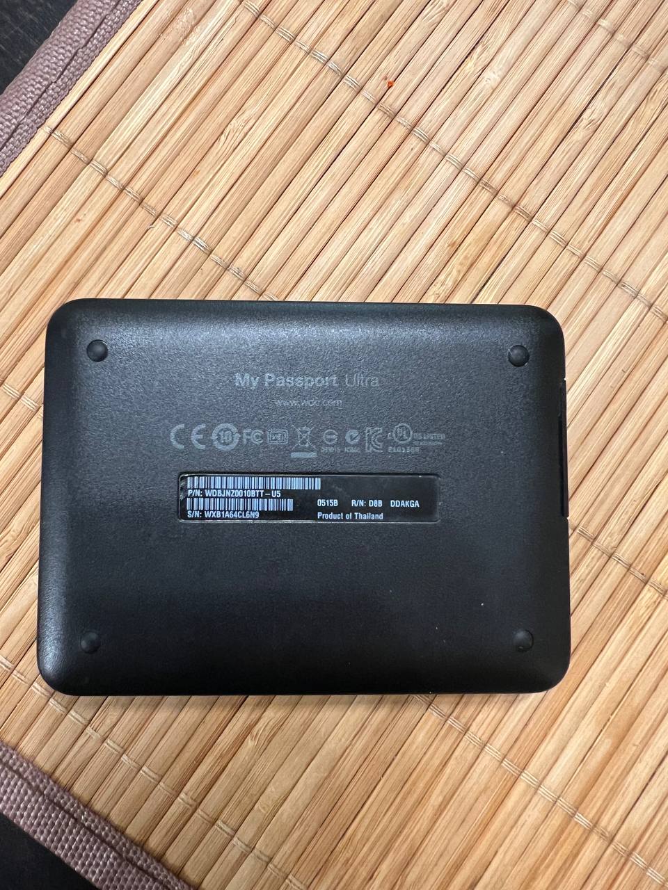

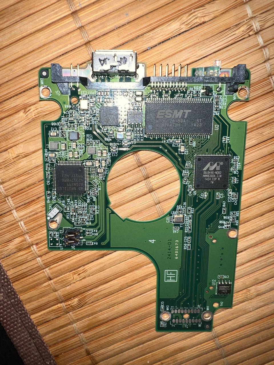

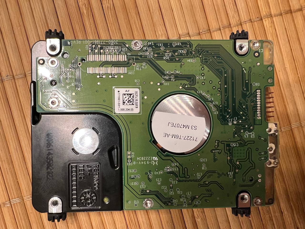

Перестал определяться WD My passport Ultra 1Tb. Мало использовался, пролежал в шкафу квартиры около трех лет. При первом подключении всё работало, но подвис в определенном месте просмотра контента с диска (фото) и теперь при подключении к компу: -звук подключения есть -не отображается раздел диска -с задержкой появляется в диспетчере устройств, определяется устройство верно, -ластиком плату потер в точке прилегания к гермобоксу. -постороннего шума при подключении к юсб компа нет. Очень редко срабатывает останов вращения с легким щелчком и далее опять перезапускается ротор и вращение без посторонних шумов.
Здравствуйте. Плата тут ни при чем. У этих дисков лет через 5- 7 бывает и га ровном месте проблемы возникают. Как правило или дефекты появляются или голова одна или две перестают работать. Диапазон цен от 12000 до 30000 примерно если подтвердится предположение. Точнее после диагностики. Диагностика бесплатная.

Лет через 5-7 с даты выпуска. То есть даже если его совсем не включать он может сломаться

Примерно так и есть. Неожиданно
Дата выпуска на самом диске а не на коробке.
