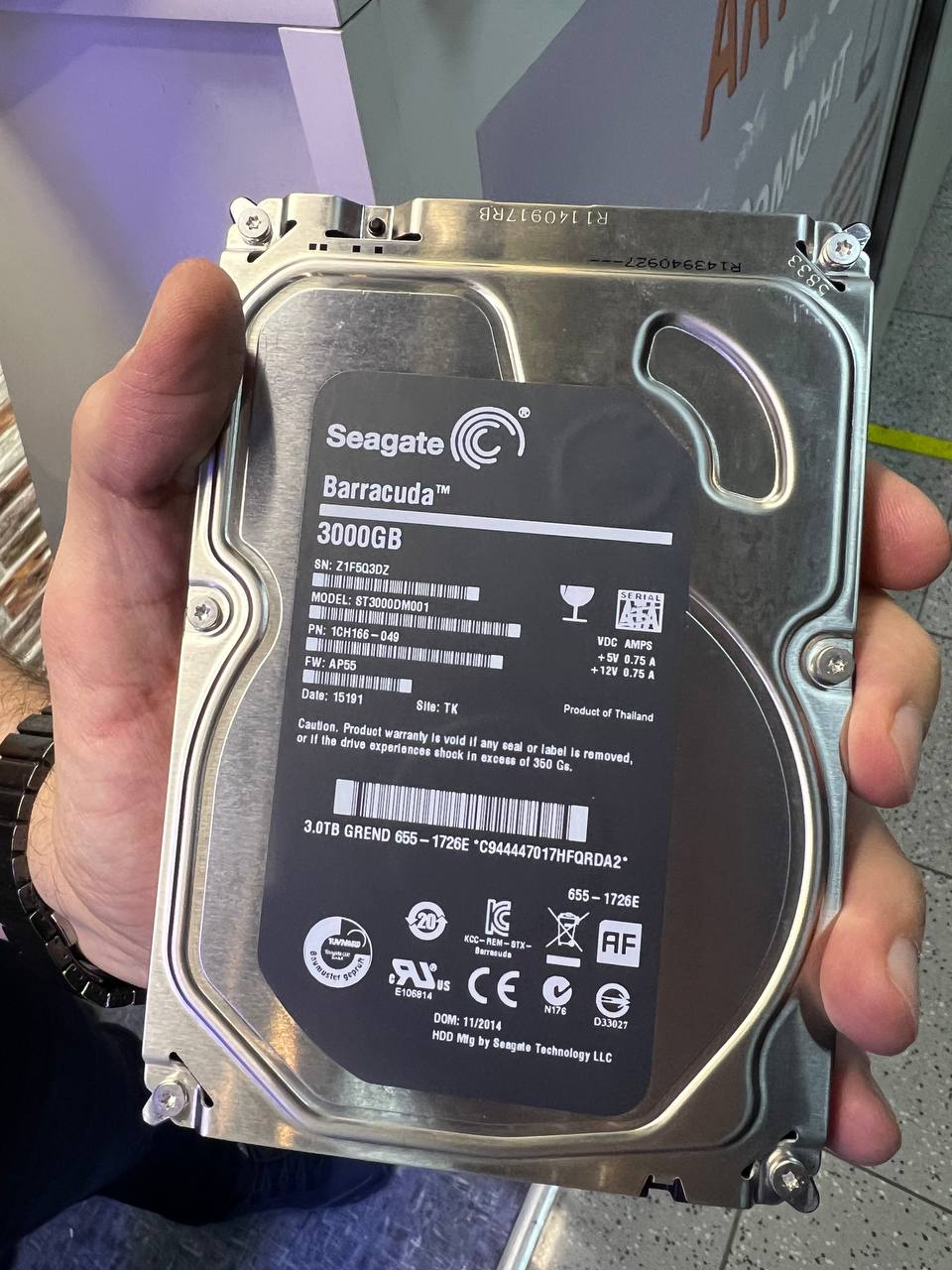

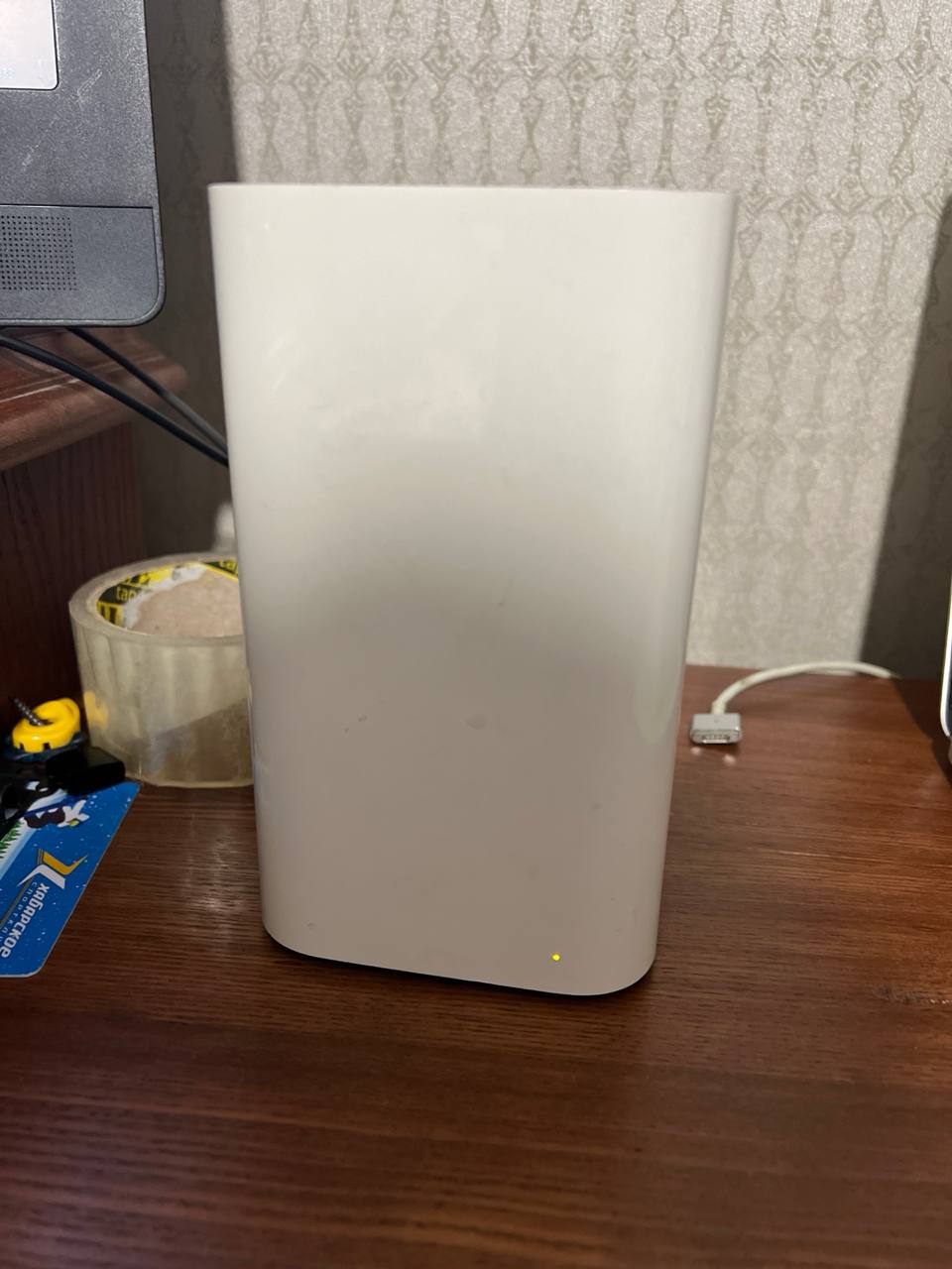

Отнес почистить от пыли Вернулся, пишет ошибку диска
Внутри обычный финт 3,5
На нем хранил фотографии
Возможно ли их восстановить?
Если везти к вам, винт надо вынимать?
Да. Диск лучше привезти без коробки дибо мы его сами вытащим
Возможно ли восстановить - не знаем пока не проведем диагностику. Но во многих случаях восстановление возможно. Диагностика бесплатная

Диск 3Тб Система предлагает его отфармотировать, но я боюсь это делать. Видит его как 4Гб, но ничего кроме форматирования не предлагает
Сколько может стоить такое восстановление?
Это очень плохо.... если головы сломаны то 30000+7000 если еще на ранней стадии повреждения поверхности. Если не сломаны то скорее всего 15000. Но это все гадание по фото. Точный ответ только после диагностики.
Бывают и дешевле случаи и дороже, все ответы только после диагностики, она бесплатная

У вас там диск сигейт стоит, у них средний срок службы у бюджетных моделей лет 5, дальше как повезет, частая проблема - лопается пластик на парковке голов - выворачивает голову и она начинает царапать поверхность. Успели выключить и принести, бывает и до 100 процентов вытаскиваем, не успели - как повезет. Иногда уже ничем и не помочь если его после выхода из строя еще много раз включали и мучали программами
